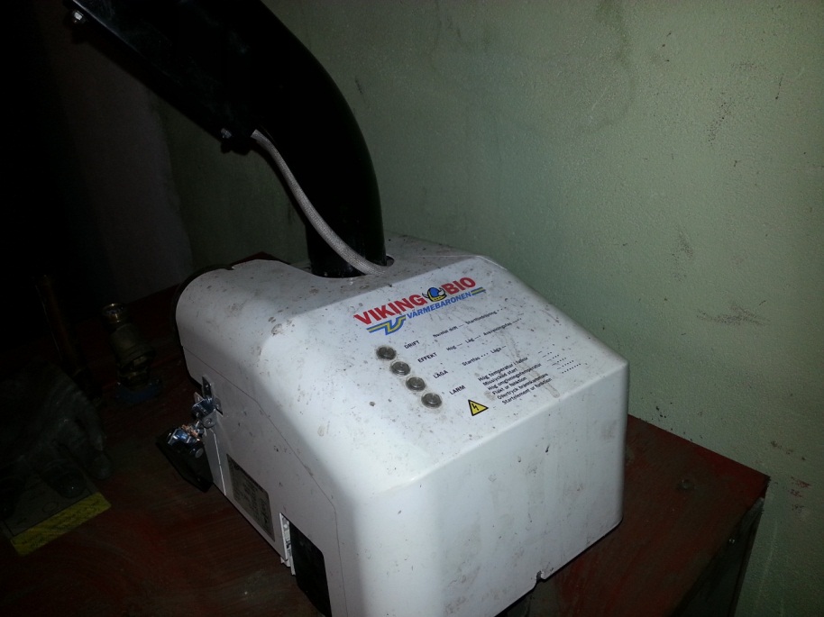

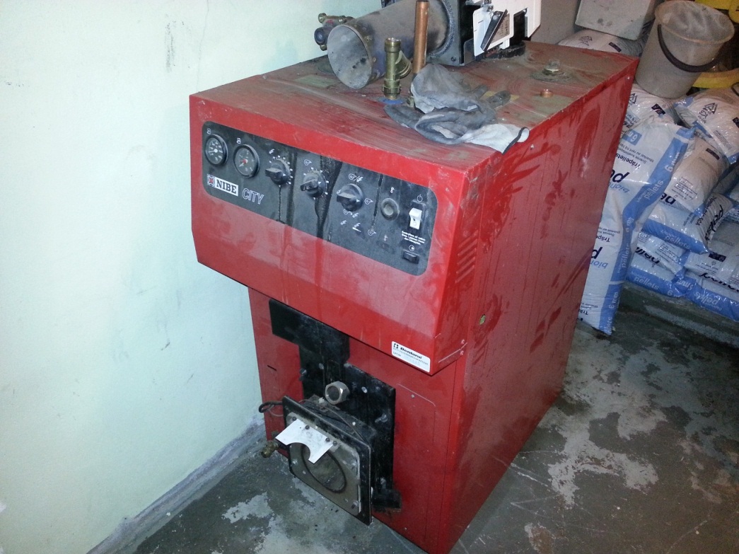

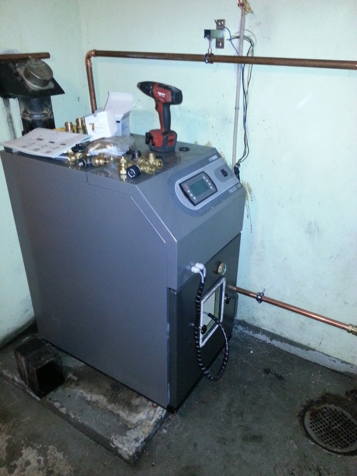

Yes då var det dax att slänga ut min gamla trotjänare Nibe city med en vikinbiobrännare från värmebaronen.
Ut med gamla
Gamla City:n
Gamla City:n
2013-02-21 22.24.59.jpg (251.81 KiB) Visad 15143 gånger
viking bio
viking bio
2013-02-21 22.25.09.jpg (142.82 KiB) Visad 15143 gånger

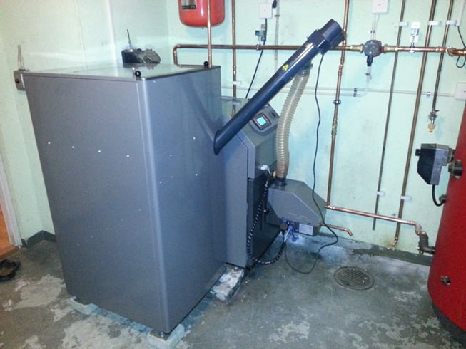

Nya pannan på plats
Pellux 100
Pellux 100
2013-02-20 18.12.58.jpg (187.31 KiB) Visad 15143 gånger

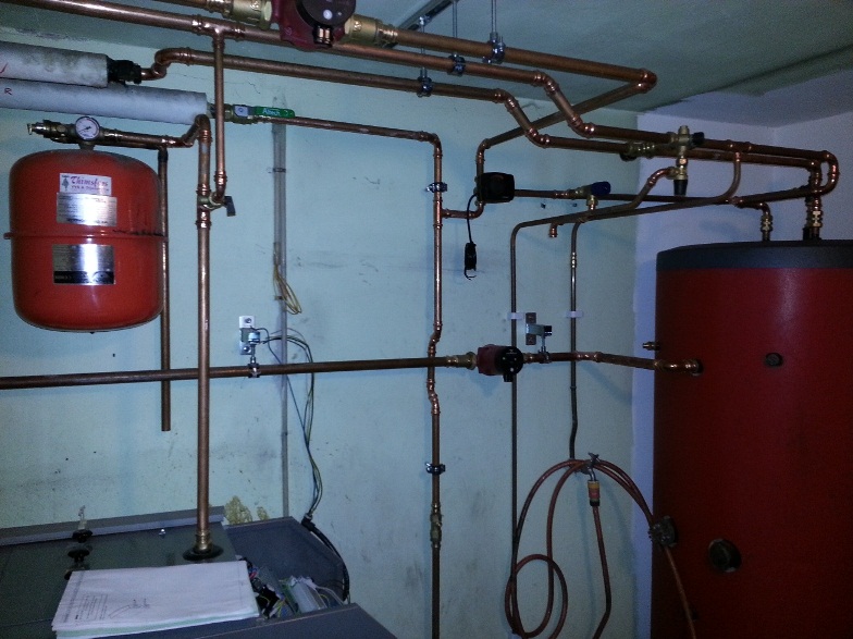

Pannan dockas till en extern tank för pellux 100 har ingen inbyggd
och skönt är ju det för jag hade problem med att fylla mitt bubbelbadkar med varmvatten med den gamla pannan. Så 750l ska nog tusan räcka :D
tanken
tanken
2013-02-20 18.13.04.jpg (163.94 KiB) Visad 15142 gånger
rör
rör
2013-02-21 22.24.05.jpg (158.4 KiB) Visad 15142 gånger

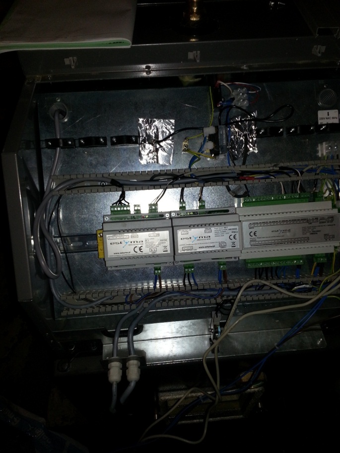

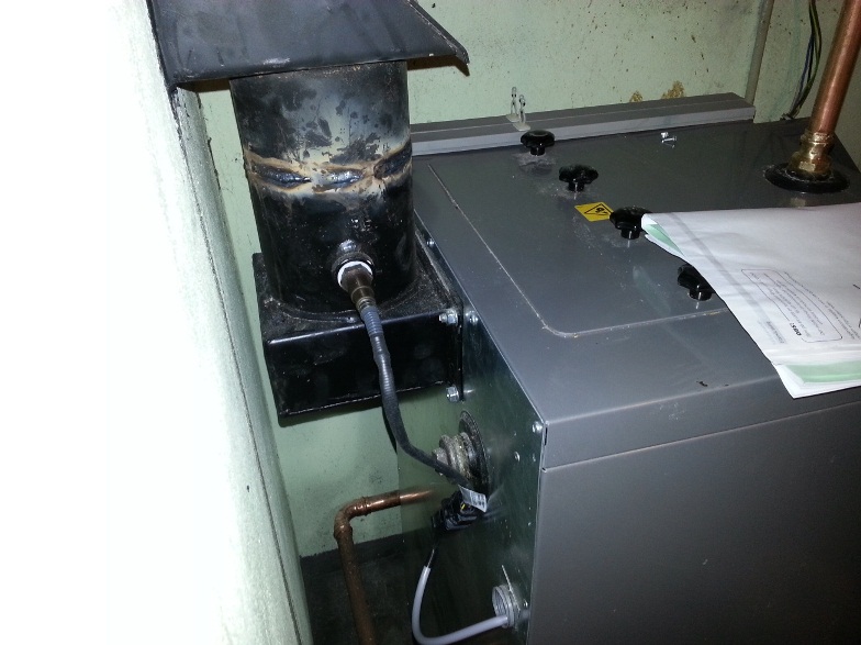

Kopplade in Lambdan nu ikväll till pannan så här är den på plats.
lambda
lambda
2013-02-21 22.23.55.jpg (125.28 KiB) Visad 15141 gånger
Lambdan kommunicerar sedan med pannan via canbus
det är den jag satt dit längst till vänster.
canbus
canbus
2013-02-21 22.23.21.jpg (176.7 KiB) Visad 15141 gånger
Nu är det bara tempgivare till tank och ute tempgivare och styrningen till shuntmotorn och cirkulationspump som skall in med sen är det klart. :D

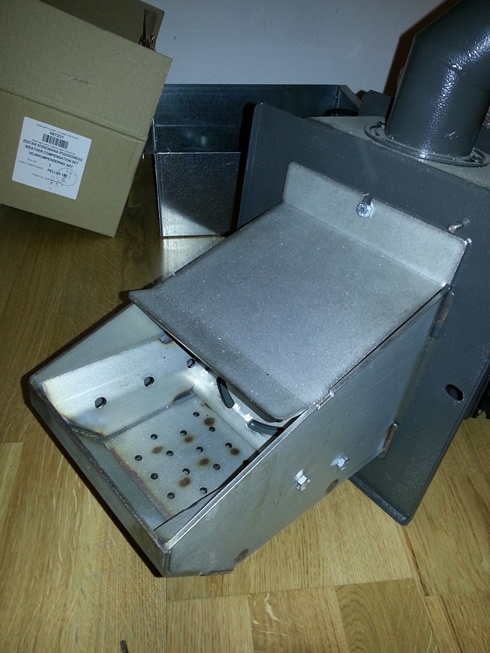

Här är brännaren, detta är i princip en PB20 fast pannan sköter styrningen så därför är det inte mycket innehåll i den.
brännaren
brännaren
2013-02-12 20.21.31.jpg (161.97 KiB) Visad 15107 gånger

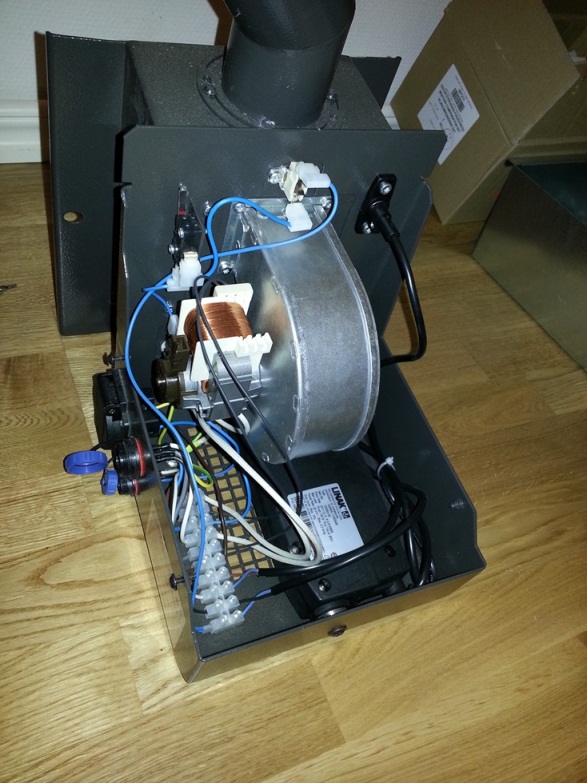

Automatisk urasknig.
Pellux 100 brännare
Pellux 100 brännare
2013-02-12 20.21.48.jpg (124.97 KiB) Visad 15107 gånger

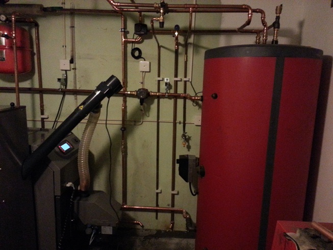

Så nu är installationen av pannan äntligen klar och jag har suttit i pannrummet hela kvällen för att se hur fint det matar på med pellets och styr cirkulationspumpar och laddningspumpar och shuntar :mrgreen:
Mafa förrådet fick även bytas mot Nibes.
installation klar
installation klar
2013-02-22 22.00.30.jpg (124.02 KiB) Visad 15043 gånger

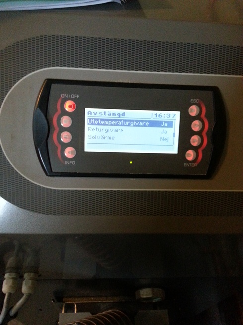

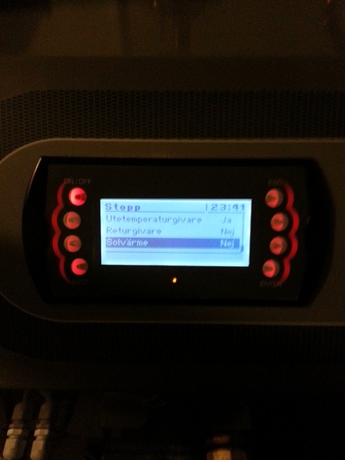

lite inställningar av givare.
utetemp
utetemp
2013-02-22 16.38.18.jpg (112.84 KiB) Visad 15043 gånger

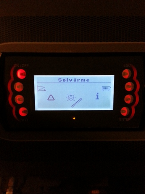

Detta ville man ju så gärna aktivera och få prova men det får bli lite senare :)
solvärmegivare
solvärmegivare
2013-02-22 23.42.20.jpg (82.16 KiB) Visad 15043 gånger
sol
sol
2013-02-22 23.42.44.jpg (79.55 KiB) Visad 15043 gånger

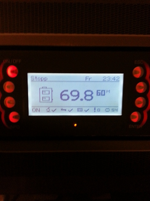

efter första körningen med pannan :)
körning1
körning1
2013-02-22 23.42.54.jpg (81.8 KiB) Visad 15043 gånger

Måste säga att efter några dagars eldande med den nya så är det en fröjd att elda pellets igen.
Lambdan som är tillbehör till pannan är kanon hädanefter slipper jag allt som heter ställa in brännaren för ny pellets.
Och nått av det bästa slippa att springa ner en gång i veckan för att sota ut pannan/turbulatorerna och roster, den sköter allt detta själv förutom att jag behöver tömma asklådan någon gång och ta någon gång manuellt på turbulatorerna. 8)
