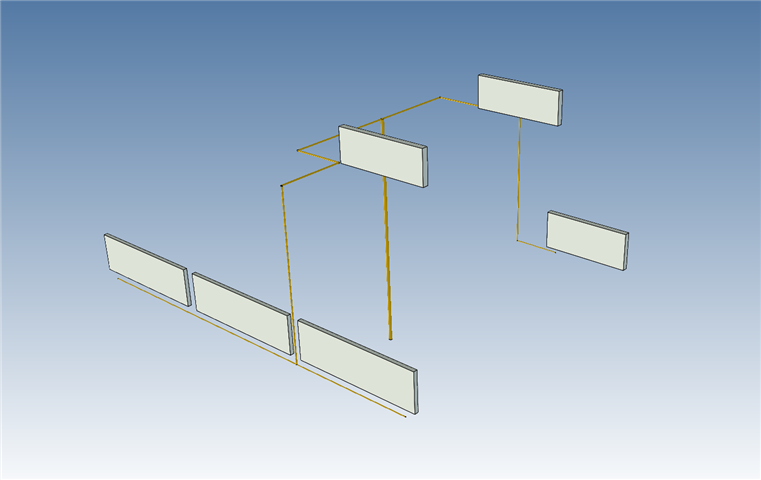

Jag gjorde en liten bild för att illustrera hur det hänger ihop. (Jag har bara ritat ett rör, men det är ju såklart tvårörssystem.)
radiatorer (Small).png (56.5 KiB) Visad 11762 gånger
Den förenklade tabellen var för en diff temp på 10°C så du kan nog 3dubbla effekterna.

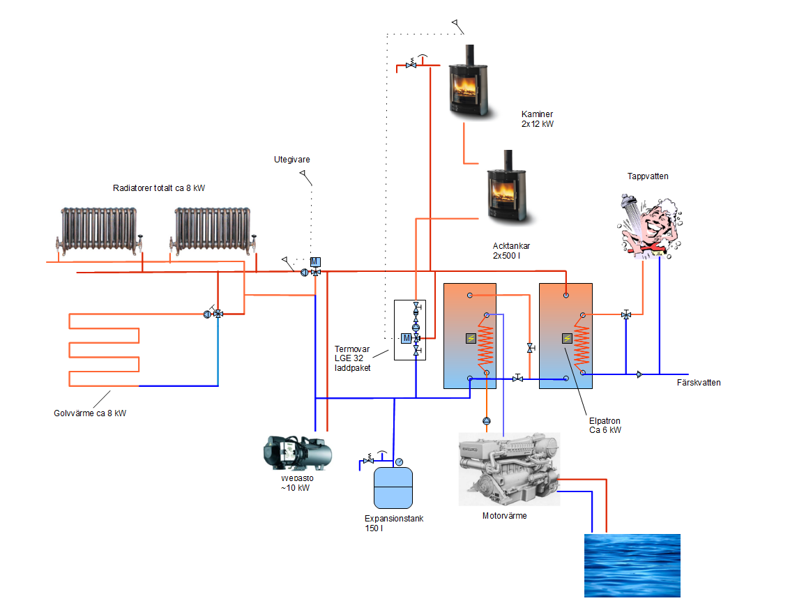

Jag för lite parallell dialog om samma sak på Elektronikforumet (där f.ö. Danei även är väligt aktiv) och där har vi på senaste pratat lite om golvvärmen som kommer vara under däck.
Senaste planen ser ut så här:

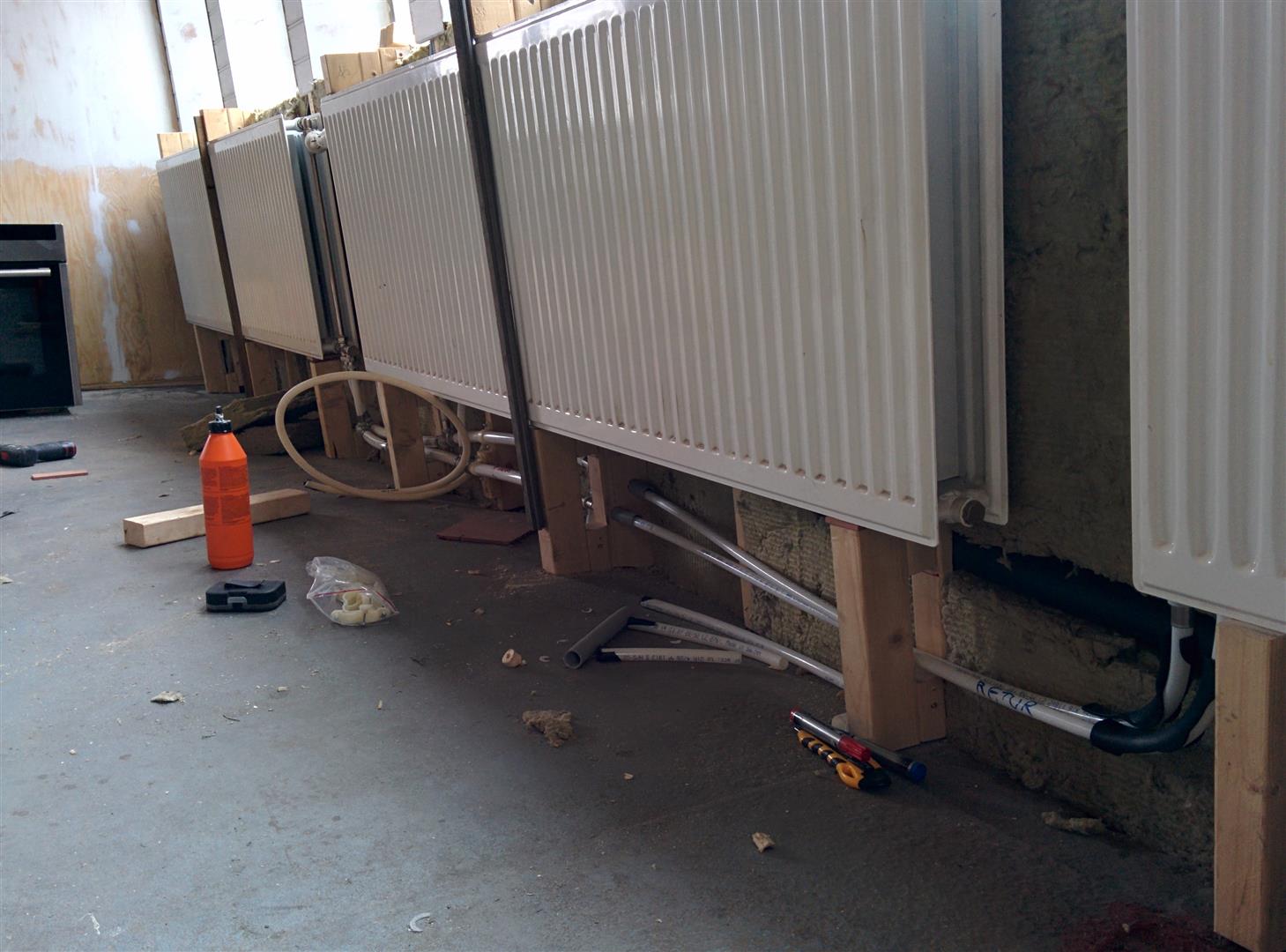

Nu har inkopplingen av radiatorer påbörjats i alla fall. Hoppas kunna få igång allt innan hösten kommer på allvar. Rakt och fint blir det inte med LK universal, men det ska ändå döljas sen...
2014-08-26 16.28.23 (Large).jpg (167.28 KiB) Visad 11425 gånger
Inlägg: 5333
Tänk på att inte skapa några onödiga luftfickor vid rördragningen.
Det kan ställa till mycket bekymmer vid driftsättningen.

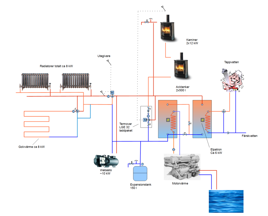

Är det någon som har åsikter angående inkopplingen av golvvärmen?
Edit: Jag kom på att Danei hade tipsat mig om en korrigering som jag inte infört i ritningen. Denna är den senaste:
