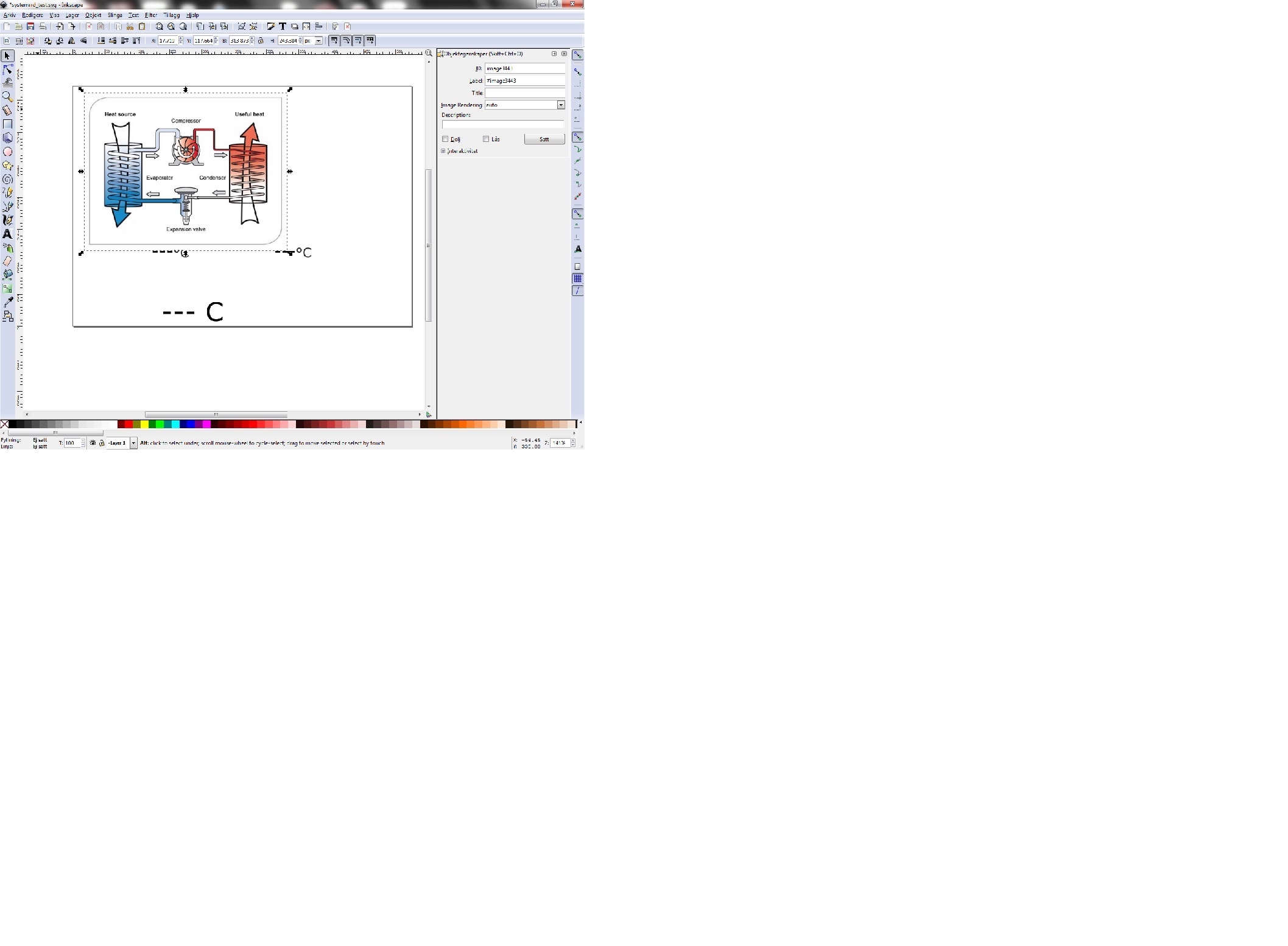

Har även gjort en ny systembild för min värmepump
är det någon som vill ha svg-filen så är det bara att hojta till. :mrgreen: :mrgreen:
[/quote]
Hej zorro66. Jag skulle bli enormt tacksam om du kan dela med dig av din
fantastiskta värmepump bild du har gjort..
Jag kommer ingen vart med Inkscape det enda jag lyckas med är att editera
en färdig bild.. Inte klistra in inte få till 'object properties' bara med original bilderna och ingen av dom liknar en värmepump Och din system bild är färdig för mig. Du får gärna skicka den till sehadan@gmail.com
Med vänlig hälsning Hasse

Subaru95, om du kunde beskriva lite vad du inte får att fungera i inkscape så kan jag dels antagligen hjälpa dig och dels kan det vara bra att lägga till i wikin så andra också får hjälp.
Anledningen till att wikin rekommenderar att redigera en 'standardbild' i stället för att göra en helt ny är att inkscape missar att lägga till 'viewport' i xml-filen som behövs för att skalningen ska fungera i en webbläsare. Jag har lagt till det manuellt i standardbilderna och det ligger kvar i filen även då man raderar all synlig grafik, ritar ny och sparar filen.
Men nu då jag googlade lite på ämnet så kan jag konstatera att i nyaste versionen 0.91 av inkscape så är problemet borta, 'viewport' är korrekt definierat direkt så problemet existerar inte längre.
Det är alltså bara att öppna ett nytt dokument, rita dit vad man vill ha som bakgrund (eller som zorro gjort klistra in en bitmap men svg filen blir ganska stor med en bitmap inbäddad i vektorgrafik). I 'File/Document properties' och fliken 'Page' finns 'Resize page to content' där man kan skriva i manuellt bildens storlek eller så kan man klicka på 'resize page to drawing or selection' för att anpassa storleken på bilden till det man har ritat. Storleken på bilden spelar ingen roll. Bilden skalas automatisk för att fylla ut bildens plats i webbsidan, det som är viktigt är proportionerna längd/bredd.
Sedan använder man textverktyget (ett stort A i verktygsraden till vänster) för att lägga till textobjekt, jag brukar skriva in tre minus (---) för att göra det tydligt att texten inte är uppdaterad än, '0' eller tom ett osynligt mellanslag fungerar också men det är ju svårare att hitta det för att högerklicka på det... Texterna kan göras större och mindre med att dra i hörnet (klicka på texten med 'select' verktyget för att se handtagen att dra i, om man håller in CTRL medan man drar i hörnet så ändras inte proportionerna på texten). Man kan också ändra färg på texten, högerjustera, centrera, rotera eller vad man nu vill. Glöm inte CTRL-Z (eller 'undo' i 'edit' menyn) för att ångra sig då nåt blev fel, man kan ångra ända tillbaka till start om det behövs.
Välj sedan 'select verktyget' (pilen högst upp), högerklicka på '---', välj 'object properties', i fältet 'ID' skriver du in tex 'paramname:xxx' (utan '') där xxx ändras till det du har döpt datapunkten till i konfigurationsfilen. Klicka sedan på Set knappen för att ID ska fastna. Spara filen så är det klart, texten kommer att kontinuerligt uppdateras med data från 'xxx'. Om du markerar ett textobjekt och kopierar och klistrar in ett nytt likadant (ctrl-c, ctrl-v) så kommer inkscape att ändra på ID i kopian för att inte samma ID ska finnas två gånger, så det är bara att högerklicka och ändra.

Problemet med Inkscape är att ett vanligt kopiera bild på nätet klistra in i Inkscape gör
att den inklistrade bilden hamnar ovan på och blir flytande med pilar i hörnen ... Bilden går inte att få att fastna
eller hur man ska utrycka sig. object properties blir för hela bilden ..
Provat att spara och lite allt möjligt...Jodå jag har läst hjälp filerna och även tittat på youtube klipp grundläggande men har bara sett när dom ritat nytt alltså inte klistrat in ... :(
Re: RRDbuddy
Japp den hamnar överst, liksom allt annat du lägger till. Det finns en rad knappar upptill för att sänka och höja ett objekt ett steg och lägga underst/överst. Längst ner ska den.

Jaha jag ropade hej alldeles för tidigt.. :evil: Får rrdbuddy server kraschar vilken bild jag än lägger in ...
Även om jag lägger in originalet efter det att jag öppnat bilden och sparat om den med Inscape,
tyvärr går inte original filet att öppna i Inscape direkt :evil: Jag sparar filen som vanlig SVG.
Zorro glömde du mig.
Här är fel loggen en liten del....

Hmm, jag kan öppna rrdbuddy originalbilden både med inkscape 0.48 och 0.91 både med windowsversionen och linuxversionen av inkscape, så jag har ingen aning om varför du inte kan öppna den. Kan du beskriva exakt hur du gör? Inskcape version, operativsystem, var är bilden osv.
Jag kan inte heller få någon krash hur jag än ändrar på storleken på bilden, men det verkar som att om man ändrar storleken på originalbilden med inkscape 0,91 så blir viewBox definitionen (som jag lagt till manuellt i originalbilden men som 0,91 hanterar automatiskt då man gör en ny bild) helt åt skogen så bilden blir osynlig, men fortfarande inget som krashar. Jag får nog undersöka saken närmare någon gång senare.
Om ni har en svg-fil som krashar rrdbuddyweb eller pellmonweb så skulle det vara bra att få den att testa med. Var är svg filen i filsystemet? Hur ser configfilen ut?

Tackar zorro..... Förlåt att jag stört er jag har hittat felet lösningen var att ni kunde öppna system bilden I
Inscape !! Kollade igen var den ska ligga och det visade sig att jag var I mappen ovanför där finn en fil som heter systemimage utan fil ändelse...
Tack igen zorro jag kommer naturligtvis att köra med din bild suverän till värmepump.
