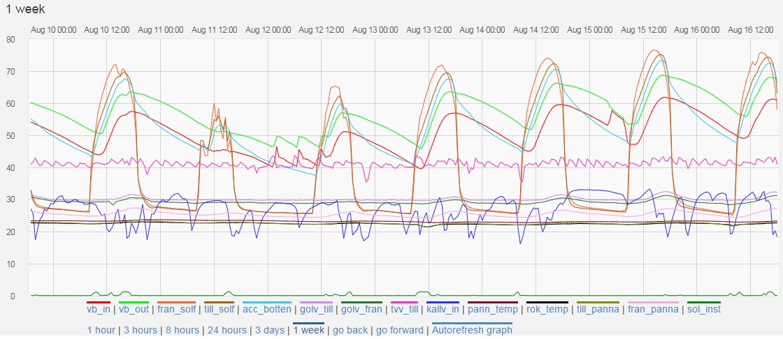

Bra att det fungerar. Det är mycket bra att ha koll på temperaturer mm. Man ser rätt så snart om man gör någon förbättring på huset. Vi isolerade vinden och jag placerade tempgivare några dagar före isoleringsfirman kom, och nu ser jag att den investeringen verkar vara bra investering 8). Temperaturen under all isolering är nästan ett rakt sträck mott innan. Så lite koll kan aldrig vara fel. Jag kör med Pellmon då jag mäter pelletsförbrukningen med. Honda har gjort ett mycket bra program för loggning så en en gång tack Honda

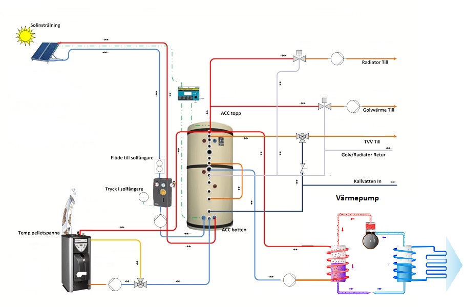

Aha snyggt
Tänkte köra en RPI som temp server och lägga "buddy och pelmon" på en annan
sedan försöka få in min värmepumps bild i systembilden alltså 2 bilder i en vet inte om det funkar men
värt ett försök :mrgreen: :mrgreen:
zorro
Inlägg: 308
Ort: Roslagen
Re: RRDbuddy
Inlägg av zorro »
Blev rätt så bra kan fin slipas lite
Nya systemet.jpg (88.17 KiB) Visad 7025 gånger
Re: RRDbuddy
Snyggt, och nu kom jag att tänka på att det skulle nog gå att bygga nåt system som laddar olika systembilder beroende på skärmstorlek. Jag har försökt göra standardbilderna så att de går att läsa av på en telefon också utan att zooma, men en 'fullsize' bild för stora skärmar och en 'basic' variant för små skulle ju var fint.

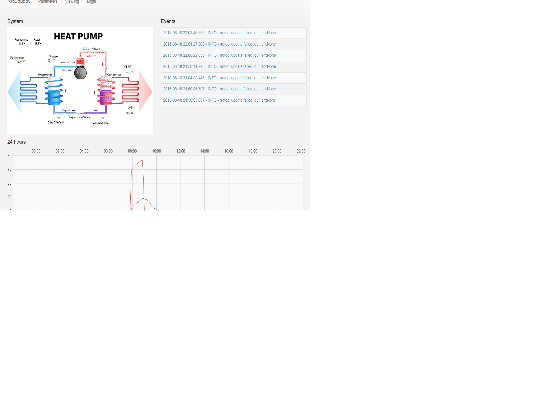

Har lite konstigheter...INFO - rrdtool update failed, out: err:None kommer efter en liten stund som events
men rrdtool ritar upp grafen som den ska, och sen tycker jag att det tar väldigt lång tid innan temperaturerna kommer i bilden kommer en eller två efter ca 10s sen tar det ungefär ca 20-30s innan resten kommer. I övrigt så fungerar det perfekt
Med vänlig hälsning Hasse
Re: RRDbuddy
Hmm, till att börja med, är problemet kvar om du startar om raspberryn? Om inte, återkommer det ofta? Sett nåt liknande i PellMon? Kör du mycket annat på samma raspberry?
Verkar som att det är problem med att läsa av data från owservern då och då, rrdtool filtrerar bort de felen ur graferna.
Läser du många sensorer från uncached (item_path)? Det skulle antagligen kunna ge problem med överbelastning. Har du owservern på samma raspberry som rrdbuddy? Annars kan det förstås vara typ 'störningar i onewirenätet'.
Hade på gång i våras att byta ut biblioteket för kommunikation med owservern, får väl ta itu med det igen då vintern kommer igång.
