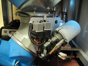

Bild 1:Spånfrånskiljare för att ta bort spån utan att tömma tanken från pellets.

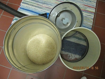

Bild 2:Omrörare för vresig pellets.

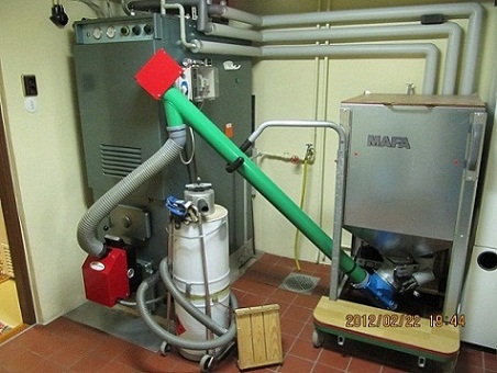

Bild 3:Förråd på hjul för att flytta det vid sotning. Sotaren blev glad!
Hållare för brännaren vid reng-service.
Sotsug med automatisk filter-rens.
Pannrum med gjuten panna från 1963, med hängande oljebrännare.
