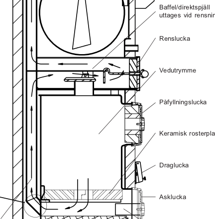

Ny pelletsanvändare med ett problem som har uppstått efter 5 dygns användning. Några gånger har brännaren (en EcoTec A3-15kw) meddelat felkoder på boxen. En liten fundering jag har är hur renslucksspaken ska vara vid start (tändning av pelletsen) och sen när man har kört ett tag, intryckt helt, utdragen till stoppet 40mm eller helt utdragen? Eller är det nån annan lucka som det ska göras nåt med - tänkte i första hand på "dragluckan". Är det nån som har samma panna som jag som kan skingra frågetecknen lite. Just nu kör jag med elpatronen.
Tack på förhand
//Tobbe

Dragluckan ska va stängd,till för vedeldning.Direktspjället ska åxå va stängt.Om du har väldigt dåligt drag så kan du öppna lite.Men ta först reda på va felkoder du har.Kolla så det inte e tätt i botten på panna ock vid direktspjället.

Renslucksspaken då? Hur ska den vara?
