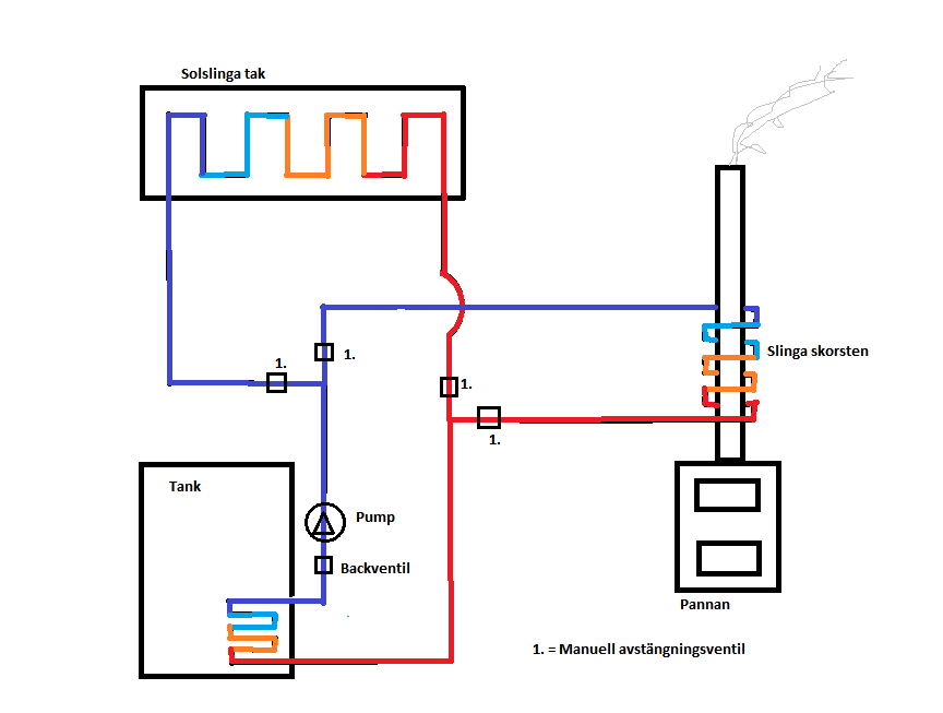

Om jag förstår det rätt så har du solfångare kopplad mot en solslinga i acktanken och dessutom har du en till slinga som laddar in i solslingan? (ligger parallellt med solslingan) Du har alltså 2st "värmekällor" solfångarna och skorstenen som båda laddar mot den gemensamma solslingan?
Jockeh
Inlägg: 16
Blev medlem: fre 24 feb, 2012 08:58
Re: Styrning av dubbla solslingor
Inlägg av Jockeh »
jepp ! båda slingorna laddar samma tank (bara en slinga i tanken).
skorstensslingan är idag helt enkelt inkopplad på solslingan med T-kors.
stängar av cirkulationen på taket när solen inte skiner manuellt, men måste få in styrningen snart,
kan inte springa o sköta detta manuellt länge till.
bifogar en liten snabb skiss på hur det ser ut idag.

Kolla på system 7 sidan 21, "3-vägsventilen (R2) ställs alltid in så att flödet går genom den varmaste solfångarkretsen (T1 eller T2)"

Du har ju två slingor. Den i tanken förgrenar sig ju i två olika.
Känns som att du borde ha en styrning med två pumpar och backventiler, en i varje "delslinga". Dessutom en temperaturkännare i varje del.
Styrningen ska välja den varmaste slingan, och köra respektive pump, om slingan är sex grader varmare än tanken (ungefär). Men om någon slinga går över 90°C, då körs den pumpen alltid, även om den andra slingan är ännu varmare.
