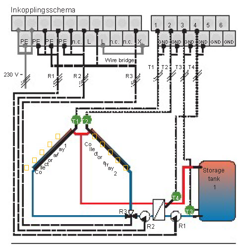

Men nu tänkte jag att jag snart skall få kopplad in min acctank (500L) och solfångare. Men jag har ingen som helst aning på vilken styrning jag behöver. Jag har kikat på en UVR61-PV som skulle passat mig otroligt bra, men det är lite för lite ingångar och utgångar på den. Klart att man kan köpa fler, men vet inte om det är någon bra lösning. Det är alltså ett 12 volts regler system som köras rakt ifrån ett solpanel på över 30 watt.
Annars så har jag kikat på en Steca 0603 eller 0704 som ju är vanliga regler system. Dom har ju många in och utg, så det är ju bra, men finns det några andra som går att koppla ihop alla saker så det vill funka?
Ifrån Steca's manual så har jag tagit detta kortet som visar ungefär hur jag kommer att ha solpanel, och troligen pumpar och så.
Steca sol.jpg (59.31 KiB) Visad 13212 gånger
Men undrar över vilka andra val man har på reglersystem. ?
Kan man köra fler små system utan problem? Eller är inte detta lönt alls?
När det gäller solfångar slang, måste man ha rör som tål hög värme på ingången också? Eller räcker det med en Solkulvert enkelrör DN16? Ingången blir väll inte så varm tänkte jag.

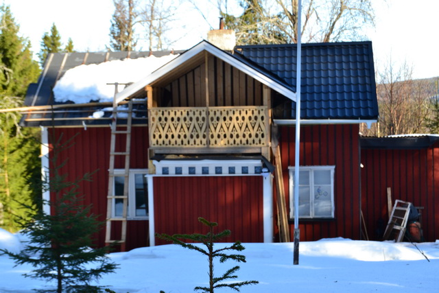

Som ni ser så kan det ta ett litet tag till innan jag kommer mig igång på stugan.. Tog detta kortet i dag. :(

Lite av mitt problem där blir väl att min stuga är byggt i 1923, timrade väggar, med 50mm efterisolering från nu i sommar, så jag måste nog elda på lite mer.
Jag har kikat på Lesols solstyring, men nu är jag nog lite mer teknik intresserad än din syster misstänker jag, så jag vill gärna ha möjligheten att fjärravläsa temperaturer och sådant.. :( Samma som med min vindstation.
Men tanken har slagit mig, köpa en billig styrning nu till att börja med, men det blir ju så jä.. dyrt i längden.
Ett annat problem, huset har inget söder läge på taket, så jag måste ha en solfångare i öst, och en i väst läge. Så detta måste också kunna kontrolleras. Då faller den billigaste bort, och då är man på väg ändå.
Har kommit fram tills att runt 5-6000 måste jag nog räkna på solstyrningen. Men vem? Vet jag ej än.
