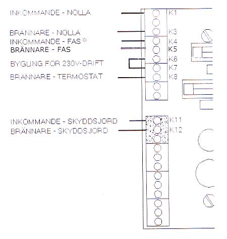

såhär har jag kopplat min Tk1a
inkommande nolla - k1
brännare nolla - k3
inkommande fas -k4
brännare fas - k5
bygling för 230v drift mellan k6 och k7,
(Här vet jag ej ifall det skall vara byglat eller inte, men tror det skall vara byglat annars blir det potentialfritt) det står att potentialfritt endast används till brännare med brytande/slutande termostat ex(ecotec)
brännare termostat - k8
inkommande skyddsjord - k11
brännare skyddsjord - k 12
brännare nolla - k3
inkommande fas -k4
brännare fas - k5
- inkoppling.JPG (25.6 KiB) Visad 2828 gånger

Du hade rätt Roli!
Tog för givet att brun var fas, men det var svart som var fas, så inte konstigt att det blev fel. Men skall jag köra 230v drift(byglat) eller skall jag köra utan?
