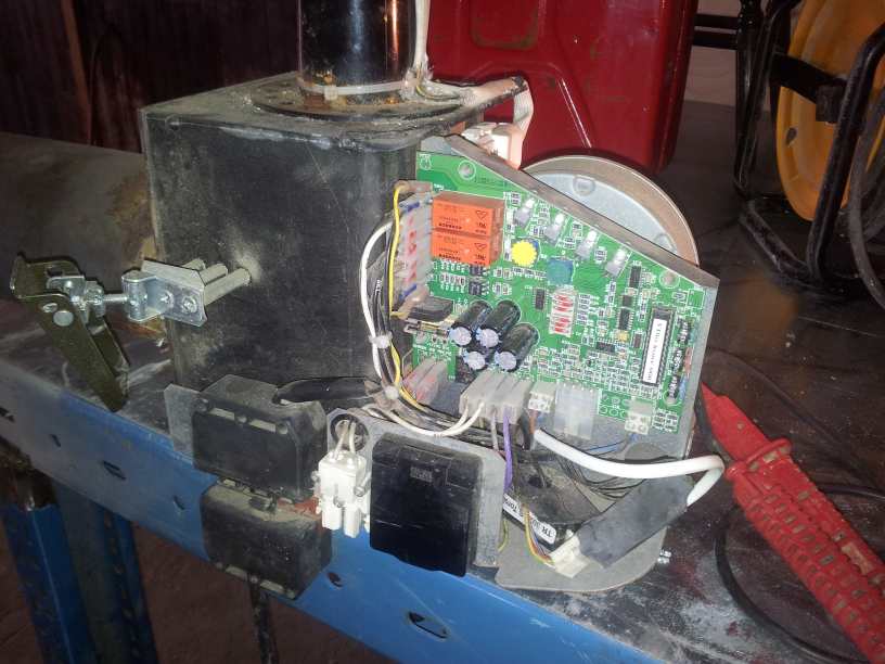

Har idag hunnit dela brännaren och titta. Glassäkringen var trasig men att byta den hjälpte inte. Mätte i hållaren till säkringen och där var bara 12v borde inte där vara 230?
Det finns inget överhettningsskydd på pannan. Är det något man borde satsa på? hehe
Tycker hela inkopplingen är lite spooky. Förra ägaren har byt ut sin oljebrännare till denna pelletsbrännare och då har dom bara klippt av kabeln till den man ställer start o stopp temperatur och satt en stickpropp på den.
Svart o brun sitter tillsammans, blå för sig och sen jorden resten av kablarna är bara eltejpade ihop.

Säkringen sitter nog inte på 220v delen utan på lågvoltsdelen efter transformatorn. Den betjänar elektroniken och fläktmotorn.
Nu är jag inte elektronikare men som jag fattat det så är det inte helt lätt att mäta över en urplockad säkring i "felsökningssyfte" utan att veta vilken spänning du ska förvänta dig eftersom du då mäter i serie med en krets. Du mäter då vad som "finns kvar" efter ett spänningfall över komponenterna och om du skulle få full spänning där (vet ej om det är 24v 12v eller 16,5v) så skulle det ju tyda på en kortslutning i någon komponent. Även en sönderbrunnen säkring kan ju tyda på kortslutning i någon komponent. Säkringar brukar ju inte gå sönder utan anledning.
Men som sagt så vet jag inte om just 12v tyder på att något är fel eller om det betyder att allt är som det ska. men det skulle inte förvåna mig om felet befinner sig någon stans efter säkringen.
I övrigt håller jag med om att inkopplingen av brännaren låter minst sagt tvivelaktig. Den ska du nog låta en fackman göra om. Överhettningsskydd måste du ha.
Låt en fackman se över elen.

Det var fläkten på min med =) Nu är den igång igen och inkopplad med överhettningsskydd.
Tack för hjälpen!
