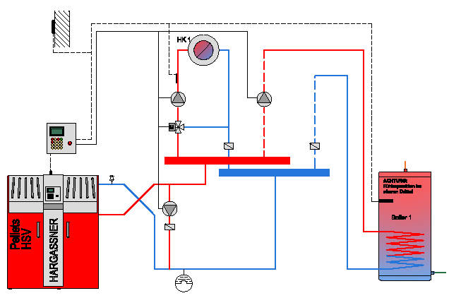

Anläggningen kommer att bestå av följande:
Hargassner HSV 22 lambda-touch pelletspanna som har samma driftstemp som shunten behöver. 8)
En 500liters VVB med 2st slingor, 1st för laddning och 1st för framtida solvärme.
20meter vakuumsugsystem
4,5m utmatningsränna
Någon som har något bra förslag på backuplösning?
är lite inne på att sätta en elkasset på framledningen från pannan eller en elpatron i beredaren och tvångsköra vvb-laddpumpen vid driftstörning.
Ett krav är att allt skall skötas automatiskt dock.

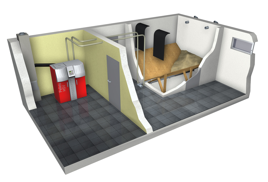

situationslösning
situationslösning
principskiss
principskiss

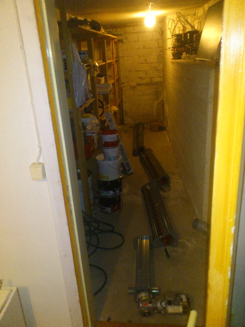

Status: Har börjat städa ut utrymmet som skall bli pelletsförråd och placerat ut förrådsskruven.
Fortsättning följer...

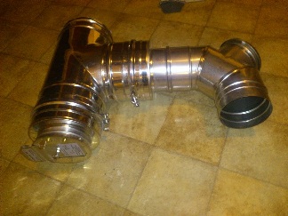

Idag mitt i snöovädret kom det sista paketet med dragbegränsare och skorstensanslutningen, så nu har man inget att skylla på längre...
Olje/elvärmens timmar är räknade... :twisted:

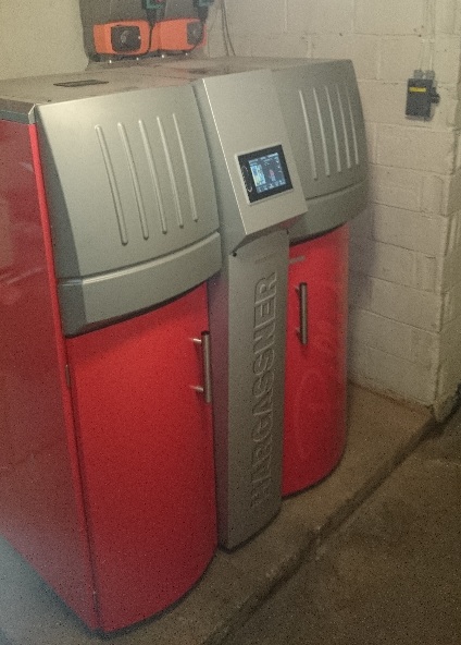

ÄNTLIGEN!
ca 10 effektiva arbetstimmar som utförts under 2år.
Har äntligen kommit ikapp mig själv.
Pannan har nu varit igång ungefär en månad nu och förbrukat 500kg pellets.
Har kvar att bygga en mellanvägg i bulkförrådet, montera inblåsningsrör och dra sugslangarna.
Nu handfyller jag internförrådet i pannan för hand, som rymmer ca 65kg
Jag jobbar ju med pannor och har nog startat upp ett hundratal i mina dar, men jag hade aldrig någonsin kunnat föreställa mig den här känslan att få dra igång sin egna, känns så jäkla bra att slippa elräkningen.

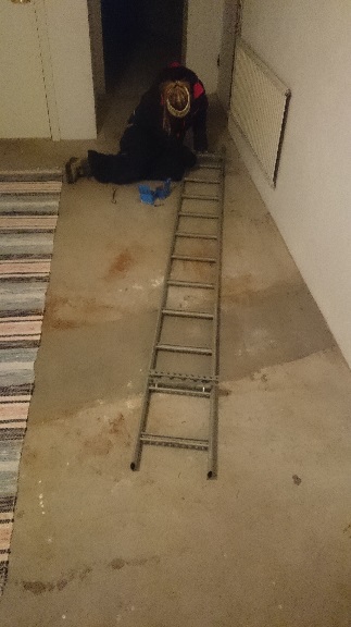

Hittade några gamla kabelstegar jag tänkte fästa slangarna och elkabel till förrådet på.

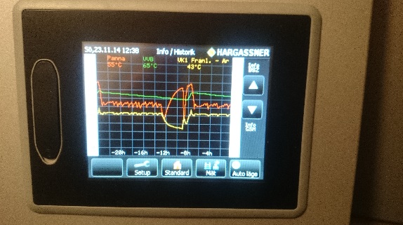

Rätt kul att se vad som händer på grafen, panntempen ligger hela tiden på 10grader över framledningstempen, och har höjts vid uppladdning av varmvattenberederen som den gör ca 2ggr per dygn, samt under nattsänkningen så sticker panntempen upp av restvärmen.
Ska förhoppningsvis hinna med lite dragning av vaccumslangarna till helgen.

Vet inte om du har problem med möss men ett alternativ är att sätta kabelstegarna lodrätt mot väggen. Så slipper du problem med söndergnagda kablar. Far min är lantbrukare och där är det förbjudet att ha kabelstegarna vågrätt som många industrier har de monterade.

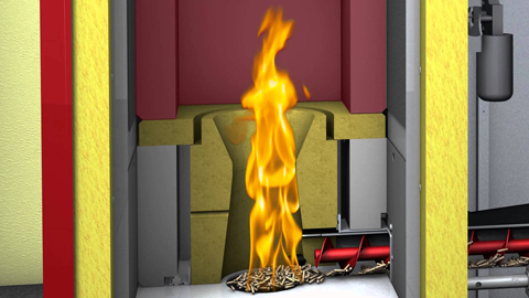

Re: Projekttråd installation HARGASSNER HSV 22
Gratulerar! Roligt att se en riktigt modern panna! Ser grymt seriös ut med helt keramisk brännkammare och dubbla pelletslussar. Grymt bra prestanda enligt tabellen ser jag, CO2 11,2-15,2% vid 4,7-16,8kW. Intressant att de lovar panntemperatur ner till 38 grader utan kondens, kör du så lågt? Är det meningen att man aldrig ska behöva rengöra brännkammaren, eller hur kommer man åt den? Är brännkammaren förresten vattenmantlad? På sprängskissen ser det ut som att den inte är det. Vill se foton av innanmätet också!

Tackar Honda!
Det har ju att göra med vad framledningen har för mål, nu har den aldrig gått ner under ca 50 grader men den kommer att få jobba ner mot 38grader.
Ska se om jag hittar någon bra bild på brännkammaren, man behöver aldrig göra något annat än att tömma asklådan.
Bara en service en gång per år som tar ungefär en timme.
Det följer med en speciell pinne man kan få in genom den bultade serviceluckan för att pilla rent lufthålen i keramiken vid servicen.
@FRS05 Jag korsar ett utrymme i källaren med dörrar på alla väggar så det går bara att montera stegen liggande om man inte ska slå huvudet i den.

Inlägg av analog »
Så ser brännkammaren ut, den är inte vattenmantlad, bara luftkyld av förvärmningen av sekundärluften, och klädd med isolerande keramik ytterst.
