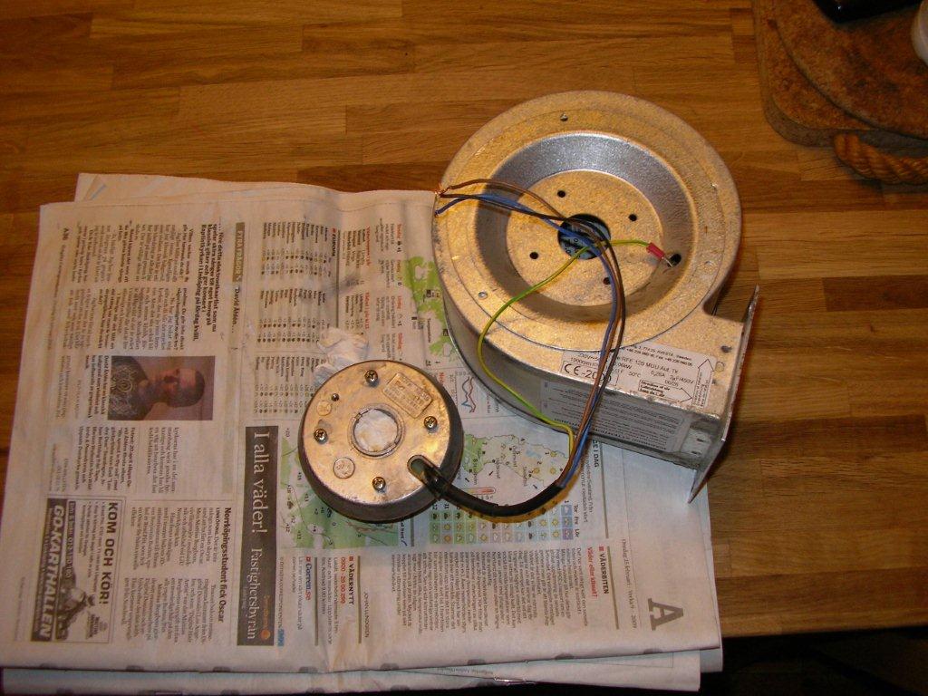

Vill minnas att det ska vara två lager... Hittade en bild på ett demonterat fläkthus.
Heat eq 001.jpg (131.35 KiB) Visad 3852 gånger
Man lossar alltså stora gaveln och lyfter upp hela motorpaketet med fläkthjul. (På bilden är motorn demonterad från gaveln, vilket inte är nödvändigt för lagerbyte)
-Man tar bort plastlocket och lossar låsclipset från axeln, sedan var det bara att dra ut fläkthjulet med axeln från motorn. (Observera hur ev fjäderbrickor och shims sitter)
-Kullagren satt relativt löst inpressade i motorhuset och var lätt att byta till nya.
-Passa på att rengör delarna och borsta ren fläkten från packat damm.
-Montera ihop i omvänd ordning och kolla att fläkthjulet löper lätt men inte glappar.

Snyggt redogjort, Pelleplutt. Det här innebär att man med lite arbete sparar runt tusenlappen av de 1150kr som en ny fläkt kostar.
