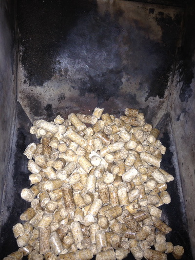

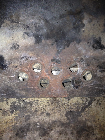

Bilder på koppen med pellets i och på tändspiralen. vet inte om den kanske har flyttat sig eller det skall vara så. det verkar som om att pelletsen liger över hålen men börjar tro att det kan skilja i mängd pellets ibland från skruven.

Börja med att kolla att alla luckor på pannan tätar ordentligt. Kolla att tändspiralen kommer upp i temperatur inom rimlig tid eftersom utdraget tändningsförfarande alstrar en större mängd gengas/trägas/CO/kolos som brisserar med en riktig knall när brännaren äntligen tänder. Tjyvluft kan även den ge de stökiometriska förhållanden där du får detonation. Vad jag kan se är startdosen rätt och i enlighet med rekommendationerna för brännaren - och rostret ser bra ut. Så kvar blir "kokplattan" och luckpackningarna som misstänkta.
