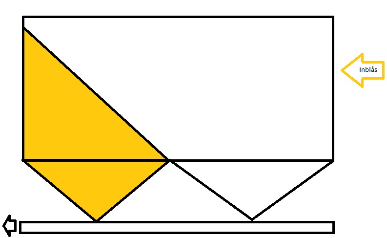

Så långt e jag med... dock så blir det inte helt lätt då för kommer det tommas från innersta konen och när den e tom och inte mer trillar ner i den kommer främsta konen betas av...
Skiss
Skiss
Någonstans i det utrymmet där det på bilden är pellets (troligtvis) är den magiska punkten... eller e de jag som gör det för komplicerat

Der stämmer, det blir ungefähr som på bilden. Men det är ganska lagomt att blir påmind när den ena konen blir tom. Uppskattar att det är 1 ton kvar när detta händer. Hur tidig man vill blir varnad är ju en smaksak.
Det bästa är väl bara å testa. Låt brännaren larma vid önskad restvolym och titta efter. 8)
