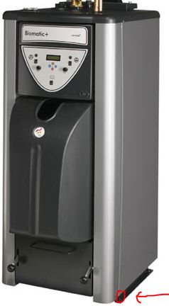

Gjorde rent pannan igår, en Biomatic 20+ från år 2006. Då det tog lite tid innan jag kunde börja han tempen sjunka ca 50 grader ned till 30 grader.
Helt plötsligt började det droppa vatten vid nedre högra hörnet vid täckplåten. Ca 1 droppe var tredje sek.
Öppnade därför plastkopan med displayen. Det var inget läck där vid anslutningarna.
Monterade ihop allt och startade pannan. När jag kontrollerade efter ett antal timmar och pannan låg på maxtemp hade det slutat läcka. Inget dan efter heller.
Vad var detta? Behövs en åtgärd?

Du bör kontrollera varifrån det läcker.
Vattnet kanske ångar bort när pannan är varm och pågående rostskador märks inte förrän det är försent.

Kontrollera runt elpatronanslutningen o anslutningarna till värmeväxlaren för vv..
Viktigt att du får detta åtgärdat för om de läcker nånstans under isoleringen kommer pannan rosta sönder fort..

Kan kanske vara kondens eftersom det försvann, kan givetvis även vara en spricka som tätar när pannan blir varm..

Det kan inte bli kondens i en 30°C panna om man inte eldar. Särskilt inte så här års.

Jag fick extremt mycket kondens i min panna förra året, det var fukt i källarluften som sen kondenserade i pannan, trodde pannan hade spruckit först för det rann ordentligt med vatten, men det visade sig sen att det var kondens, det är skillnad att elda ved och pellets.

@krille09: När du skriver "nere vid högra hörnet vid täckplåten", menar du bokstavligen att det droppade från kanten på den plåten? Eller var det "i den regionen"?
Att jag frågar beror på att min första spontana tanke - som givetvis kan vara fel - likt en tidigare skribent också var kondens. Vid normal drift kanske du har kondens högre upp i skorsten, men lägre ner nära pannan är det bara ånga pga. att rökgastempen är tillräcklig där för att förånga sådant som evt. rinner neråt i pipan under drift. Nu när du hade driftstopp så hann det kylas av såpass att kondens hann rinna ner & ut i pannan. Om jag inte misstar mig alldeles borde det väl kunna rinna ner längs de bakersta vertikala kanalerna & mynna ut i asklådans tråg. Den lilla rännilen skulle sedan kunna leta sig fram och rinna ut i närheten av där du beskriver.
Denna hypotes kan du testa genom att låta pannan gå i normal drift, stänga av & låta den svalna likadant igen. Dra ut asklådan helt & spana in i tråget om där kommer något vatten.
Bara en tanke...

Inget vatten i lådan.
Det verkar dock som om det kommer i skarven mellan hörnplåt och sidoplåt (se bild).
Noterade även att när pannan går ned från måltemp 80 till 70 så kommer en droppe.

Kolla värmeväxlaren för tappvarmvatten. Den kan i vissa fall kunna läcka lite vatten och eftersom det droppar där det gör, så är den min första misstänkte - jag kan för all del ha fel, men det vore det enklaste om det var den. Rostskador på pannan efter mindre än 7 år vore ingen höjdare. Men skulle så illa visa sig vara fallet, är det inte alls otänkbart att du kan få hjälp via försäkringsbolaget.

Skulle isf tro som bergatorparen att vvx:en är ett ställe värt att kolla. Som xdigger var inne på kan det ju ha med värmeutvidgning att göra. Liten spricka, eller kanske nån klämringskoppling?

I kompisens biomatic va de från elpatronen de läckte, Den sitter under fronten/displayen så man måste tappa pannan på vatten för att fixa de.Pannan från januari -06 men installerades april -06, läckaget upptäcktes -08 just när pannan fick svalna vid sotning..
Re: Droppar vatten
Det var precis så André.
Service var här idag och bytte packning.
