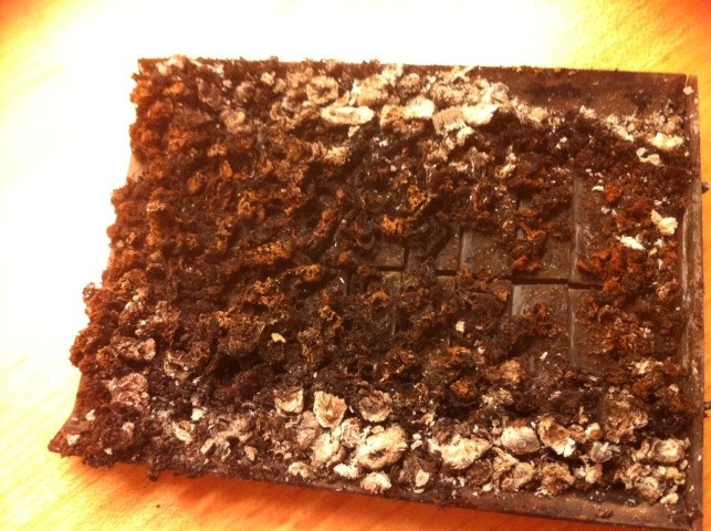

Så här ser de ut på rostret...
- image.jpg (138.81 KiB) Visad 3439 gånger

Det är visserligen normalt att det blir kvar aska på rostret men av askresterna att döma ser det ut som att du ska öka fläkten lite.
Jag har råkat ut för liknande där det samlas rester närmast bakre gaveln.
Min teori är att det inte blir tillräckligt varmt vid bakre gaveln pga att det samlas lite för mycket pellets.
Pelletsen hinner inte brinna upp innan ny kommer varför det stundtals kan bygga på och t.o.m. täcka springan för flamvakten.
Mitt tips är att dra ur flamvakten en kort stund och kolla om du ser någon pellets täcka springan.
Ser du pellets, så öka fläkten lite.
Vänta 10 minuter innan du gör nästa koll.
