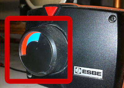

Blir osäker på om min motorshunt på pannan fungerar som den ska. När pannan försöker justera motorshunten så låter den men själva "mätartavlan" flyttar inget på sig. Jag har kollat på axeln som går ut från ventilen men den rör sig inte heller när pannan försöker styra den. Är jag ute och cyklar? Visst borde den röra på sig? Jag har även kollat i pannan och den försöker öppna ventilen hela tiden. Reläet för att öpna aktiveras var 10-20:e sekund.
Jag kan manuellt vrida på reglaget. Själva "motorn" verkar ha fastnat i min-läget. När jag vrider på lite värme så knäpper det i rören så själva ventilen verkar fungera.
Bifogar bilder på motorshunt samt "mätartavla".

- Mätartavla
- Shunt1.png (239.41 KiB) Visad 3490 gånger

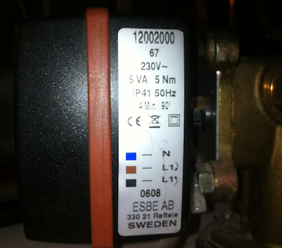

- Motorshunt beteckning
- Shunt2.png (224.55 KiB) Visad 3490 gånger

Om du trycker in vredet och shuntar manuellt så kan inte motorn styra. Vrid vredet tills det hakar i motorn så kan den jobba.

Jag trycker in när jag prövar att justera manuellt. Det går lätt och fint att manövrera ventilen. När jag sedan vrider så att den hoppar tillbaka så att motorn kan reglera så händer det ingenting, trots brum från motorn.

Då låter det som att den har gått sönder. Men den borde hålla längre än så tycker jag.

Mmm, visst borde den hålla kan man tycka... Frågan är om den bara "fastnat". Verkar inte gå att vrida den med våld när den är i motorläge... Tänkte att den kanske kommer igång om jag rubbar den ur sitt läge...
Tips på inköpsställe? byner.se verkar ta 1320:- men har den inte i lager (ESBE ARA671 art nr 12101400).

Det där är väl en 24V? Jag har en 240V... Har mailat till dem om de kan få fram en ARA671.
