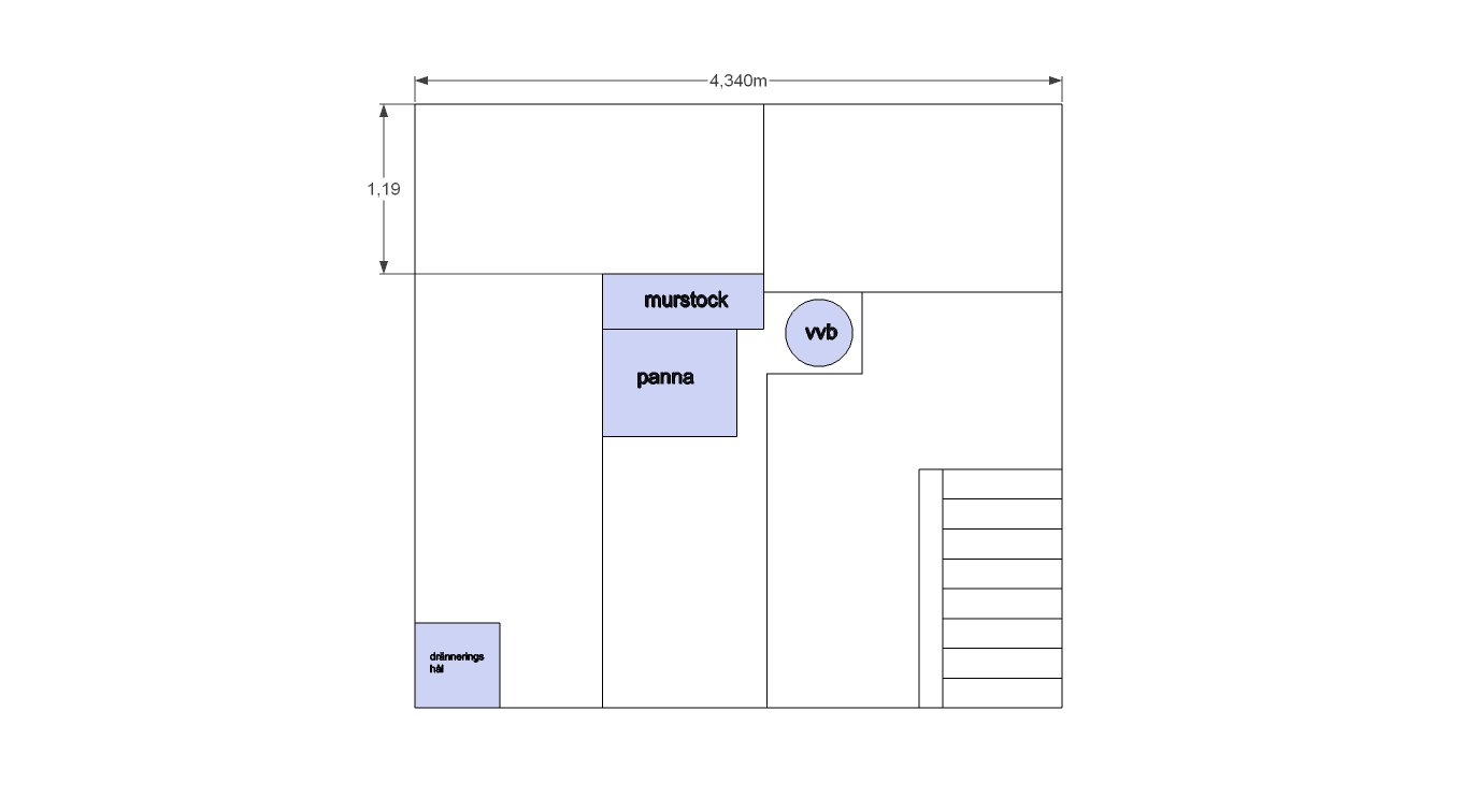

Jag börjar bli lite småtrött att bära ner pellets ned i källaren genom att 80 cm bred och brant trappa. Har således börjat spåna lite på att bygga mig ett bulkförråd.
Problemet jag står inför är framförallt hur jag ska lösa anslutningen från bulkförrådet och till brännaren / alt. mellanförråd. Då totalhöjden är begränsad till högst 180 cm och bredden till 100 cm vill jag ju hitta en så optimal (vad gäller höjd) lösning på anslutningen bottenskruv och skruv till brännare/mellanförråd.
Räknar jag lite snabbt på det så får jag plats med ca 6 kubik med 45graders lutning på långsidorna och 20 cm höjd på bottenskruv.
Är det någon som har sett/byggt en lösning med sluttande bottenskruv? Jag tänker mig denna lösning för att få plats med anslutning undertill. Är jag kanske tvungen att investera i vaakumtömning/"dammsugare"?
Ca 40 cm av takhöjden är ovan jord så anslutning till bulkbilen torde inte vara några problem.
Ritning bifogad, min tanke som måtten bygger på är att placera förrådet bakom murstocken.

Hur ska du separera förrådet från murstocken? Eller räknar du med att låta pellets ligga mot den?
Re: bulkförråd i källare - ont om plats
Bulkförrådet blir antagligen med plyfa och 45*95 reglar eller 45*45 mot vägg. Måste kanske förtydliga bilden lite. Rektangeln framför pannan är en gjuten avsats på ca 10 cm, detsamma till vänster och bakom murstocken.

Det låter nästan överdrivet. Jag har inget mot yttervägg och 45*75 reglar cc60 med OSB in mot pannrummet. Jag har 2,2m i takhöjd och bara en enkel vägg mellan tak och golv.

Har du inget fönster i pannrummet? Jag kommer fylla mitt förråd med säckar utifrån, då slipper jag bära in säckarna och kan således bara hälla dom rakt i förrådet som kommer vara nedanför mitt källarfönster.
Har jag också tänkt på men vissa problem kvarstår, framförallt att ett av två garage är obrukbara på vintern eftersom det står 5 pall pellets där inne
Har räknat lite grovt på't och det är ju inte direkt på grund av pengarna man investerar i bulkförråd - enligt kalkylen tar det över 10 år innan det har betalat sig. Frågan är ju om en bottenskruv håller i tio år.
Man är ju fortfarande ung och lite styfft arbete har man ju inte dött av...

Sen finns det ju vi som har byggt ett bulkförråd i stil med det du beskriver, men inte använder det eftersom kvalitén som levereras i kombination med det slitage som uppstår i leveransprocessen ger att pelletsen i förrådet inte på något sätt liknar den du ser i säckarna, och ger risker för återkommande driftsproblem..
En annan aspekt att väga in är att det under de senaste tre åren inte varit möjligt att köpa bulkpellets till samma pris som säckad. I varje fall inte från de leverantörer som levererar här. Det kan låta märkligt, men det är inte samma priskrig på bulkpellets som säckad. Bland annat beroende på att leveranskostnaden är ju betydligt högre för en bulklastbil än en vanlig flaklastbil.
Själv går jag i tankar på storförråd, helt enkelt för att undvika veckoförrådet som är för litet om det blir dumt med allt. Och jag har insett att bulkförråd med inblåsning är teoretisk bra men verkligheten är en annan varför jag har vald att det ska röra sig om ett förråd som jag kommer att fylla från småsäck.
Jag har dock inte löst hur pelletsen ska transporteras ur förrådet och därifrån till brännaren - men jag jobbar på det. Min prioritet är inte nödvändigtvis att ha det största förråd jag kan ha men däremot den mest stabila lösning jag kan fixa.

Tack för input!
Kanske ska börja fundera på ett större förråd i stil med bulk som fylls med småsäck då.
