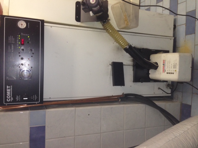

Hej och tack för svaren!
Jag är också inne på att det är bästa att göra så mycket som möjligt själv. Det jag främst tänkte att en serviceperson skulle kunna göra var översyn och injustering från skorstensröken. Det behövs väl lite specialinstrument som jag inte har (men det kanske det är värt att skaffa och sätta sig in i!?)
Tror att den förra ägaren hade hyfsad koll men har ingen aning om grundinställningarna är rätt eller om det behövs göras ändringar. Har kollat igenom beskrivningarna för båda panna och brännare och inser att det finns rätt många inställningar och kombinationer.
Så till problemen. Felet jag får är "misslyckad start", ofta går den igång men stannar någon gång per dag när det är som sämst. Jag misstänker att det har att göra med pelletsmatingen och det kanske är så enkelt som att ställa upp startdosen.
En annan observation är den har en tendens att ryka in vid uppstart. Vet inte om det tyder på något problem eller om det är normalt. Det sitter en dragbegränsare på rökgången. Har bifogat ett par bilder så att det är tydligare vad det är för monster jag har där nere.

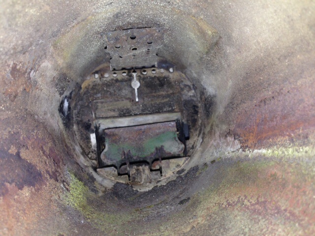

Om vi börjar med dragbegränsaren, så är den feljusterad.
Balansaxeln med motvikt skall vara horisontell. Det justeras genom att lossa två skruvar som låser spjället till axeln. Detta framgår av manualen http://global.tigerholm.com/Tigerholm_p ... tionSV.pdf.
Sedan justeras motvikten för 10 Pa undertryck.
Sedan justerar du startdosen till 100 - 120 gram. Samla upp frammatad pellets i en plastpåse och väg på hushållsvåg eller brevvåg.

Ok, tack för det. Jag har justerat dragbegränsaren så den ska vara rätt nu. Givet att den var fel kan man misstänka att det finns andra saker som inte är korrekta.

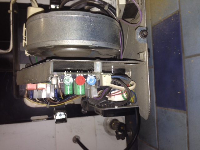

Har bifogat två bilder som visar nuvarande inställningar. Ska kolla på färgen på sotet senare idag.
Har nu kollat startdosen och den var inte mer än ca 50 gram. Dock var det svårt att få upp den så mycket som till 100. Jag har maxat vredet och kommer inte upp till mer än 70 g. Osäker på hur mycket det borde komma upp till, är kanske något strul med matning. Har relativt nyligen rensat bort spån från skruven så det borde inte vara ett problem. Något som jag funderat på är att behållaren är relativt liten och det händer emellanåt att den går tom, osäker på hur lång tid det tar för den att gå jämt igen. Dock startar den utan problem så det verkar var tillräckligt för nu.

Jag får nackspärr
Först några frågor som påverkar injusteringen.
Hur lång tid brukar brännaren gå när den startat?
Har du stort hus med högt effektbehov?
Nu har du modulerande drift där hög effekt går in efter 20 minuter.
90% av alla villor klarar sig med låg effekt vilket sparar på materialet i brännaren.

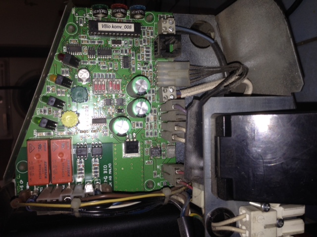

Mitt på kretskortet sitter 6 st microswitchar där 5 st är i vänsterläge.
Ställ alla i vänsterläge och mät startdosen igen.

Jag har provat att ändra switchen. Fick upp startdosen till ca 90 gram nu men då är vredet på max! Sista två dagarna har pannan gått utan problem (förutom att pelletsen tog slut i morse) så det känns som problemen med att den stannat (=misslyckad start) berott på för låg startdos.
Misstänker dock att det kan finnas massa andra inställningar som inte heller är optimala, ex vis i pannan. Väldigt tacksam för alla tips!
