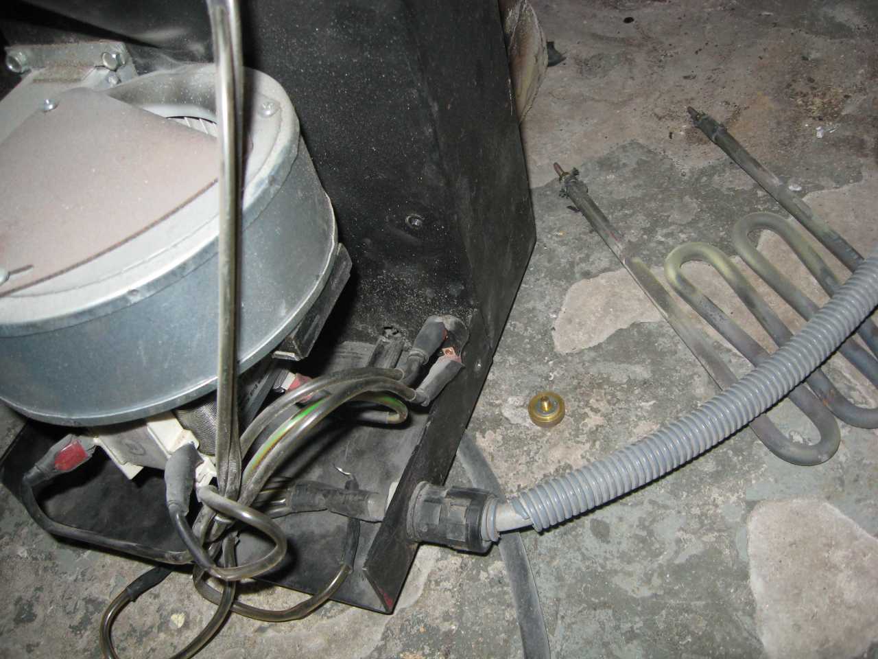

Skulle byta tändelement och råkade komma åt någon givare eller vad det nu är så att den gick sönder, se bild. Kanske något som reagerar på för hög temperatur? Skruvad direkt i brännaren strax ovanför, vid sidan av fläkten (hålet syns om man tittar noga).
Vad är det? Kan jag köra brännaren utan denna pryl till jag får tag på en ny? Hur får jag tag på en ny?

Det var flamvakten som gick sönder.
http://www.eldkraft.se/produkt/flamvakt-451554
En 45°C termostat som talar om för styrsystemet att brännaren har tänt.
Du måste ha den för att få automatisk drift.

Japp! Jag ringde Lindquist Heating och fick reda på hur det låg till. Beställde flamvakt och ett extra element att ha i reserv, skulle skickas idag!
Fick tala med en mycket kunnig person som hade lite tips på hur jag kunde kontrollera att inte brännaren blir för varm (den har börjat spricka på ett par ställen). Ska dels känna på brännaren vid pelletsröret att den inte är varmare än att man kan ta på den med handen, och dels kolla doseringen vid start att den inte är för stor (B5 ska vara B6+0,2).

Om du behöver nödköra brännaren utan flamvakten så kan du tillfälligt sätta upp B8 till 99 minuter så kommer brännaren att gå att köra i 99 minuter i alla fall.
