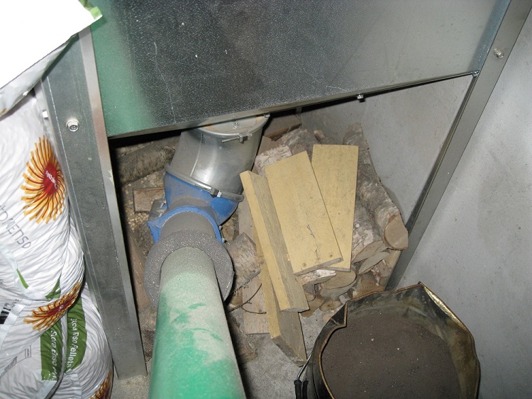

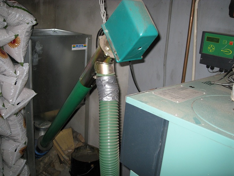

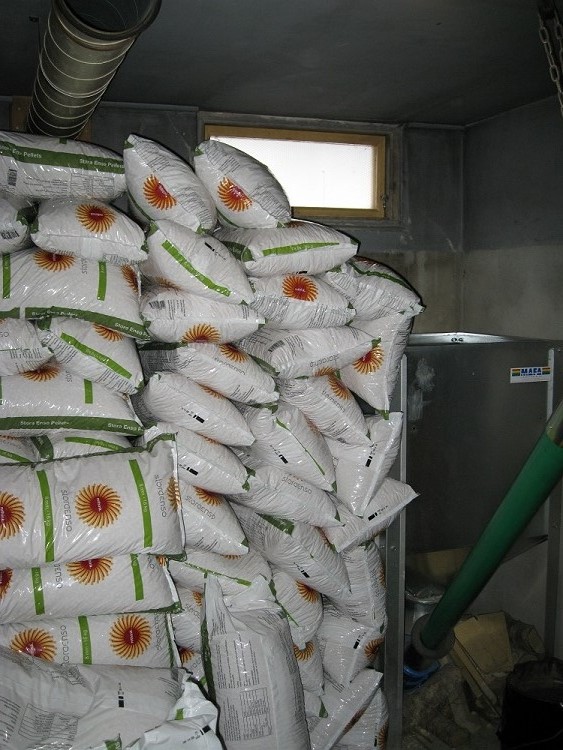

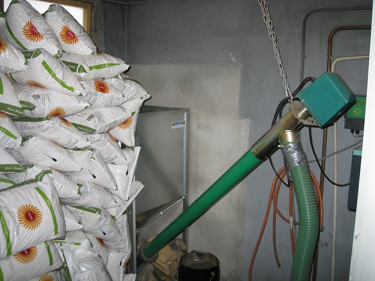

Typiskt nog är förrådet fullsmäckat med säckar men jag tog lite bilder, dock inga bra, men det kanske ger en bild hur det ser ut.
