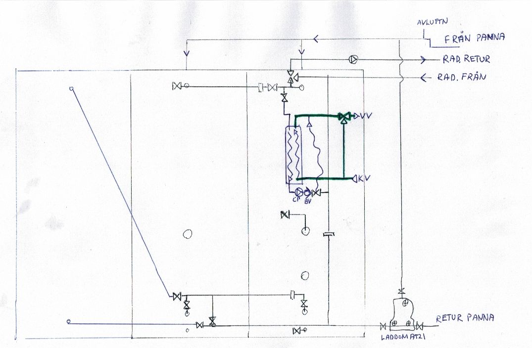

Jag ska tömma mina två 500 l tankar och förbereda för inkoppling av en tredje tank på 500 liter, inkoppling av TVA, samt solinladdning även det med extern vvx.
Har försökt skissa upp hur jag tror att jag vill ha det men är lite osäker på om jag kan koppla TVA retur på radiatorretur som jag tänkt. Tanken är att jag ska kunna skifta från två parallellkopplade tankar (sommar) till två parallellkopplade tankar plus ytterligare en "under" dessa (vinter), i serie alltså.
Jag vill ha ett bra system med fin skiktning. Samtidigt vill jag inte krångla till det i onödan eller kanske göra något dumt som inte fungerar i praktiken.
Kort sagt, kan detta fungera?
koppling av TVA samt ny tank i serie

- Inlägg: 5221
Re: koppling av TVA samt ny tank i serie
Det kommer att fungera vad jag kan se.
Finns en teoretisk möjlighet att tva-returen går tillbaka till tva-tilloppet via shuntventilen.
En backventil i stående radiatorreturledning skulle lösa det.
Bra poäng! En backventil skadar ju inte att ha där. Såg att jag skrivit fel på radiatorslingan men du förstod ändå
ska ju vara retur på den undre...
Har ju tänkt ha en backventil på primärsidan i tva:n (ritad efter cirkulationspumpen) för att inte vatten ska strömma genom den när shunten öppnar till radiatorslingan. Skulle dock vilja ha den lite varmhållen så man slipper värma upp värmeväxlaren om den inte jobbat på ett tag.
Tar tacksamt emot mer feedback. Har tänkt göra rörmokeriet till kommande lördagsnöje.
Backventilen sitter åt fel håll. Avsängningskranar för radiatorslingan är nog bra också.
Avstängningskranar sitter på radiatorslingan, har bara glömt att rita dit dom. Backventilen fel håll? Trodde symbolen var "logisk", alltså att den tillåter flöde i pilens riktning och stänger bakåt (cirkeln). Där ser man. Fast det är klart, ritar man in en fjäder bakom cirkeln så känns det mer som att flödet tillåts i andra riktningen
"pilen" är sätet och ringen kulan i backventilen. Så den är logisk.
Kanske slår jag in öppna dörrar,
Men du behöver/bör bara ha en ventil till din slavtank, eller åtminstone bara använda den ena.
Stänger du båda så kan du få onödiga belastningar mha tryckskillnader när temperaturen skiftar i pannrummet/tanken.
Och en annan fundering, varför inte koppla de två vänstra tankarna på bilden parallellt sinsimellan och i serie med den högra tanken? Eller behöver du 1000 liter till solfångarna?
