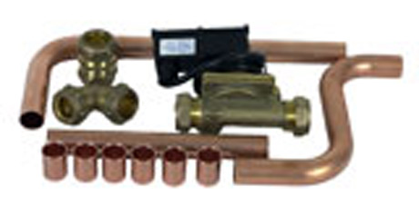

Min flödesvakt i min Nibe Pellux har ballat ur och indikerar bara flöde ibland, så nu har vi oftast inget varmvatten.
Hur fungerar flödesvakten innanför locket? Kan det vara någon beläggning som gör att den krånglar.
Har tänkt att skruva isär den och kolla, men hur funkar det med packning till locket, är det svårt att få det tätt igen?
Tycker att en original ny flödesvakt är onödigt dyr, så det vore fint om det gick att lösa till rimliga pengar. Förslag?

Det är lite svårt att se om det är samma som jag har i min pellux. Men där finns det ingen tätning. I princip är det ett rör med en pryl i som fäljer med vattnet när det flödar. Den har en magnet som detekters av en sensor på utsidan. Så om det är samma typ borde det gå bra att plocka bort den för rengörning.
Jag har kopletterat min med ett tungelement utvändigt för att starta brännaren tidigare om jag tappar vatten.
