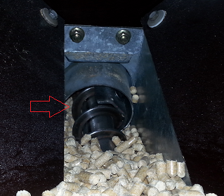

Jag har nyligen byggt ett pelletsförråd och med en "skruvlåda" i botten. Problemet är nu att det smäller o knastrar när skruven går, pga att det ju ramlar in pellets i fästet på skruven.
Har jag monterat fel, eller ska det se ut som på bilden?
Biomatic 20+ med integrerad brännare.
1,8 m matarskruv
1,8 m matarskruv

Din bild säger inte så mycket hur det är tänkt att fungera.
Vart skall pelletsen ta vägen?
Lite fler bilder som förtydligar vore på sin plats.

Jag ser t.ex. inget fäste - jag ser bara ett rör med en skruv som stickar ut lite.
Och jag kan fint tänka mig att den skruv kan klämmas mot rörets kant av någon pellets och därmed knäppa och ha sig.
Men utan användbar information att ge kan du ju pröva om byggahus har bättre svar.

Skall pelletsen ut genom röret som pilen pekar på eller skall den "stanna" i lådan?
Om det är tänkt att pelletsen skall ut via röret som pilen pekar på så är ju fästets placering helt fel. Tycker dessutom att fästet har en konstig utformning om det är tänkt att pelletsen skall passera fästet.
Men det är än så länge funderingar då vi inte riktigt vet hur det är tänkt att det skall fungera. Lite mer information/bilder på hur det ser ut runt omkring skulle vara önskvärt.

Förklaring till bilden - den visar alltså bottenlådan med skruven, där skruven börjar/fäster. Inte den ände där pelletsen matas upp mot brännaren.
Det är alltså bakre änden av skruven.

Är skruven lagrad i gaveln, behövs väl inget stålrör där pelletsen kan komma i kläm.
Bättre att lägga en avlastning över lådan.
Ligger skruven fritt i stålröret är det inte mycket att göra åt.
Sedan kan jag se ett problem om skruven ligger frilagd i hela dess längd, då pelletstrycket blir för stort och skruven sitter fast pga tyngden.

Du kan tillverka en "avskärmning" som hindrar pelletsen från att komma fram till den bakre infästningen och där krossas. Lite pellets kommer nog tyvärr alltid att söka sig till infästningen men när den är krossad så händer inget mer.
En eventuell avskärmning skulle kunna vara en plåt som får en "uppånedvänd" U-ursparing i underkant som gränslar skruven. Sedan bockas plåten i 90 grader bakåt och läggs upp på den redovisade flänsen i bakre gaveln.

Stegatorparn och Roli - tackar, jag kommer nog avskärma en del av skruvlådan ja. Den är helt öppen och över metern lång.

Då skulle jag rekommendera att större delen av skruvlådan täcks och två stycken öppningar 8-10 cm lämnas för pellets att nå skruven.

Ungefär så får det bli, men knappa decimetern låter lite snålt. Skulle kunna bli stopp i flödet med så liten öppning, känns det som.
