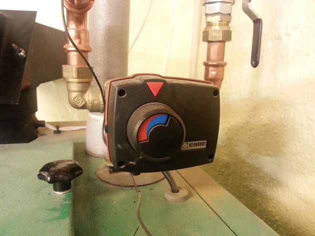

Nu har precis säsongen börjat för mig och kom på när jag startade i veckan att jag hade ett litet retligt problem från förra säsongen.
En CTC Ecoflex med automatshunt som inte shuntar ut rätt temperatur!?
I menyn i pannan står det då exempelvis 23° (31°) men även fast pannan vill få ut varmare vatten så löser inte shunten det. Detta händer ibland, och avhjälps (oftast) med att starta om hela pannan.
Någon som har något tips? Ska man göra nån service på shunten? Det har jag nämligen inte gjort.
Bifogar en bild på hur shunten ser ut.
//Johan
Inlägg: 5186
Re: Ecoflex shunt som ej shuntar ut rätt temp
Om inte ställdonet står i manuellt läge (utdragen ratt) så kolla om det finns 230 Vac mellan plint 28 och 30 på pannans kopplingsplint. Finns där spänning så fungerar pannans regulator och felet finns i ledningen till ställdonet eller i själva ställdonet.

Ser att det är väldigt länge sedan detta inlägget gjordes men är ändå nyfiken hur det gick, löste sig problemet?
Har nämligen precis samma fel just nu, dvs framledningen står på 17 (32). Det verkar som att i mitt fall reglerar inte ställdonet alls men shuntventilen går att vrida manuellt. Kan det vara så att ventilen kärvat under lång tid och på så vis bränt motorn i ställdonet? Tips och trix någon?

Någon som vet om det är svårt att byta ut shunten? tror min har gett upp.
Gissar jag måste bort med ena sidokåpan?
Sitter den fast med skruvar på baksidan eller bara framsidan?

Stegatorparn skrev: tor 23 dec, 2021 12:42 Varför tror du den gett upp?
Vad är det som är fel?
den reglerar inte temperatur själv längre utan jag måste ställa det för hand

Om du ställer den i mittläge och automatik, går den åt något håll?

Stegatorparn skrev: tor 23 dec, 2021 16:12 Om du ställer den i mittläge och automatik, går den åt något håll?
försöker fortfarande lära mig systemet, hur ställer jag ställer den i mittläge och automatik samtidigt?
ställer jag den i mitten så rör sig den inte.
vrider jag den i botten igen så vredet hoppar ut så den ska vara i automatisk läge så rör den sig inte och vi får kallt i huset

Shuntmotorn kan vara sönder, men inte så sannolikt.
Kontrollera först kopplingsplinten i utegivaren att det inte är korrosion i plinten utan god kontakt.
Säkrast att lossa kablarna och putsa av trådändarna och smörja in trådarna med vattenfri vaselin.
Utegivaren brukar sitta på husets norrsida.

tog loss locket på utegivare och inspekterade lite snabbt och det såg fint ut där under. men kan vara så det är lite korrosion på kablarna. kan man koppla ur kablarna fast system är igång?
men om vi nu har sådan otur att motorn har gett upp, hur svårt är det att byta den?

Inga problem att meka med utegivaren under drift. Väldigt svaga strömmar det rör sig om.
För en normalhändig person är det inga svårigheter att byta en shuntmotor om den byts mot en exakt lika dan.
Viktigt att matningsspänningen stämmer 24 eller 230 volt samt styrsignal vilket framgår av typbeteckningen.
Din shuntmotor kanske är utgången och då finns här en guide till en motsvarande typ.
https://www.esbe.eu/storage/5F8065D3197 ... ide_SV.pdf

Tack för länken. Beställde ny shunt och bytte så fungerade allt igen.
Inga svårigheter att byte när man listade ut hur allt satt ihop, behövde bara lätta lite på sidokåpan för dra fram kabeln
