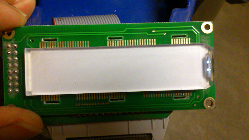

Kan även berätta att dioderna till bakgrundsljuset lyser, men väääldigt svagt. Det är 2,99V mellan anod och katod på matningen, så det är väl ok, såvida de inte ska ha 5V...
Bifogat finner ni ett par bilder, med displaymodulen inkopplad, men själva LCD´n bortlyft från ljusprismat. Här syns det tydligt att dioderna lyser, men som sagt vääääldigt svagt!
Vad tror ni? Är det nätdelen som ska leverera 3,5V eller 5V? Eller är det helt enkelt dioderna som är på väg att gå sönder? Kanske en bugg i styrningen, så de matas med för låg spänning?
Om det är en bugg, eller för låg spänning, lär det ju inte hjälpa med en ny display.... :(
Jag monterar ihop den igen, sålänge. Sänder en ny bild sedan, så får ni se hur svagt den lyser! :)

Sådär mycket plockar man inte isär LCD-moduler...!
På kretskortet i styrenheten finns det två motstånd. Det ena är för lågnivåbelysninge och det andra sitter efter en transistor och slår på extra ström = högnivåbelysning.
2,99V är OK för en blå LED, dock är det i underkant. Jag har inte data i skallen men blåa LED brukar ligga på 3,4V - 3,8V så jag skulle gissa på att det kan vara ett av två:
1: Endera LED är "halvt" kortis och mår väldigt illa. Mest trolig orsak.
2: Kabelfel mellan styrenheten och display. Inte alls sannolikt men inte otänkbart.

Jodå, sådär mycket plockar man sönder, om man vill hitta fel!
Jag har ofta haft displayer som inte visat alla tecken. Det kan ibland bero på att det kommit oxid/skräp mellan den ledande "gummilisten" och själva displayen. Efter rengöring med tops och lite sprit och sedan en lååång torktid, brukar alla tecken hoppa igång igen! :) Det gäller bara att vara försiktig, så att man delar på "gummilisten på kretskortsidan och helst inte mot själva displayen, för där brukar den vara limmad.
Hur som helst, då testar jag koppla bort de två dioder som sitter på displayen och koppla in en vanlig liiiten 3,5V diod istället! Borde få bättre ljus då, för detta är obefintligt! Jag får nästan lysa med FLICKlampa! Kan iofs testa koppla bort en diod i taget. Då får vi reda på om och i så fall, vilken diod det är "halvkortis" i.
Men va bra, då har jag nå mera att göra..... 8)

Jag har monterat ihop min display med en annan lysdiod och ny lyser den skarpare. Dock blev det en ganska ful färg! Men jag har också kollat upp d_anders tips om att köpa färdiga displayer. Att lägga tid på min, när jag kan beställa en ny för under 20kr, inklusive frakt, är GANSKA onödigt! Åtminstone om det finns annat att göra! Problemet är väl att finna en display som har de 16 anslutningarna vid sidan. De flesta har dem undertill. Visst kan jag montera en flatkabel (skrattar alltid åt det ordet.....), men då blir det ingen stabilitet mellan de två kretskorten och det gillar jag inte. Orginal sitter nämligen displayen ihoplödd med Janfires eget kretskort, via 16-pin.
