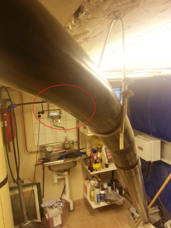

Jag har sedan ett antal år en böjd skruv av okänt fabrikat för att mata pellets från förråd till brännare. Röret är av plast och har en ytterdiameter om 75 mm.

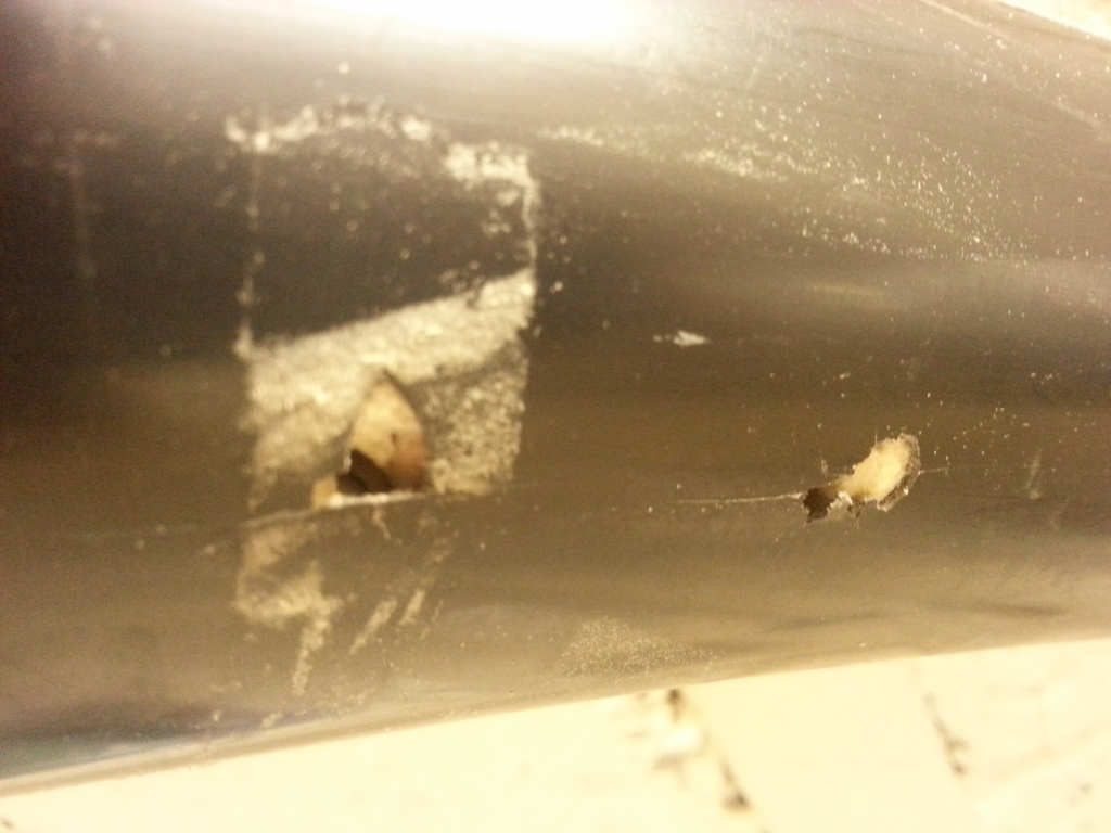

Nu har plasten slitits ur i "böjen", jag antar att det är skruven som nött sig igenom efter långt och idogt arbete. Röret är äggskalstunt i innerradien och det har blivit två små hål som det sipprar spån ur när skruven jobbar, se bilder.
Inom kort behöver jag ju fixa detta.
Är det någon som vet om man kan köpa ersättningsrör någonstans?
Några andra förslag till reparationer som håller mer än en vecka. Själv har jag övervägt glasfiberväv och epoxi men helst vill jag ju ha ett nytt och fräscht rör.

Har du en Feedo-skruv http://195.67.82.150/ariterm/FeedoAnv_SE_131010.pdf finns en böj hos Eldkraft http://www.eldkraft.se/produkt/Boj-45-grader-75mm-Svart
Blir betydligt billigare med en lagning.

Tack!
Det ser ut som om det är Feedo jag har, men det är ju sparsamt med bilder på Ariterms sida.
875 kr för ett halvmeterlångt plaströr - yikes!
Jag satt och kollade efter "kompatibla" rör och hittade det här kabelskyddsröret:
http://se.wavin.com/master/master.jsp?F ... mLocale=sv
Jag ska kolla med en elgrossist jag känner om han kan ta hem ett.
Jag kan återkomma i tråden om det funkar med Wavin.
Hälsningar Jan-Ove

Jag hade samma problem för 5-6 år sedan. Jag löste det med att handknacka en bit 1mm plåt ca 7-8 cm bred och halvmetern lång till rätt dubbelkrökt form så den passade mot röret i innerkurvan. Fastsatt med glasfiberspackel och några bitar spikband hopspänt med skruv runt röret så fungerade det utmärkt i 60 ton till, tills jag tyckte det var dags att pensionera hela skruvbygget gjort av begagnade delar och loppisfynd.

OK!
Jag har en gång lagat en pump till en diskmaskin med glasfiberväv och epoxi. Det höll i flera år och jag vill minnas att diskmaskinen till slut pensionerades på grund av andra fel.
Huvudspåret blir Wavinrör, funkar inte det så provar jag med epoxi (med eller utan plåt/glasfiber) och, som sista utväg, ett plaströr för 875 kr.
Tack för hjälpen alla!

Du kan använda t ex 75 mm PEM-slang - jag har en dylik hemmabyggd 4 m böjd skruv sedan mer än 12 år.
Den är rätt obändig att böja - lättast om man värmer.
Alternativt kabelrör.
Föreslår att Du lagar med antingen "klyvd/längsdelad slang enl ovan alternativt använder plastskiva som Du värmer så att den formar sej efter skruven. Limma med t ex monteringslim eller silikon.
