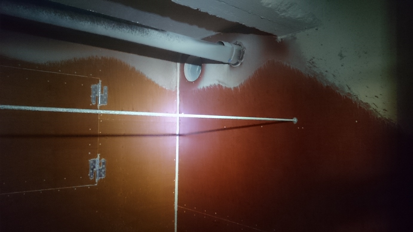

Börjar närma mig max volym tror jag
Inlägg: 504
Första gången jag fyllde bulkbehållaren var runt -00 och då var jag feg och tog hem 3ton. Har ökat på beställningen lite då och då under åren och sist blev det 4,7ton för då hade jag kört lite småsäckar så behållaren var helt tom.
Tro om man törs beställa 4,8ton nästa gång man kört helt slut eller är det att chansa för mycket? :)
Dammkanten som visar pelletsnivån är oroväckande nära avluftningen.

Jag hade inte fyllt på mer än det Du har gjort hittills. Dessutom, vad spelar några hundra kilo till för roll?
Själv gjorde jag samma sak. Va lite feg i början men beställde 500 kg mer varje gång. Men nu har Neova slutat med att man kan beställa "halva ton". Det är hela ton som gäller och jag slutade på 4 ton sist, och tänkte ta 4,5 nästa gång, men som det är nu så bli det ju inte så. Får aldrig in 5 ton, tror jag, utan det kommer ut pellets i avluftningen.

Du skulle kunna trycka i en ventilationsböj, eventuellt avkapad lite.
Det räcker med 5 cm fritt mellan böj och taket.

Köper från enda pelletsleverantören som levererar på bulk här omkring, SCA Bionorr i Härnösand.
Tror nog också det får räcka med 4,7 om inte SCA också börjar med sådana dumheter som hela/halva ton, då får jag ta Stegatorparen ypperliga förslag och fixa så jag kan ta in fem ton.
/Stegatorparen
Tackar, tackar. Borde bli perfekt. Har ändå haft planer på att bygga om avluftningen lite för när jag lånade kärnborren hade dom bara en 200mm borr så jag lyckades inte få mitt 200mm spiro genom väggen utan fick kapa det och låta det sluta inne i halmmattan på insidan av väggen. Skulle bilat upp hålet lite så jag kan få igenom röret och fixa något fint avslut/kåpa på utsidan med möjlighet att ansluta filtret, nu har jag en rörstump som jag trycker fast i betongen som örngottet fästes i och det läcker ganska bra runt genomgången.

Kan ju bli några hundralappar i avgift om man inte får plats med det man beställt men det är småsaker mot för om avluftningen slår igen och dom fortsätter att pumpa in flera hundra/tusen liter luft i minuten med 0,5-1,0 kg tryck, då rämnar vilken behållare som helst. Blir belastningar på flera ton ganska fort.
