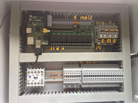

Jag håller på med ett hobbyprojekt där jag bygger en styrenhet till en brännare. Den bygger på en Raspberry pi samt ett extra reläkort med analoga in och utgångar. För mer info besök https://github.com/sedevc/openBC
Allt är givetvis open source. har du något att bidra med är det bara att forka och commita :D
Lite bilder:
Styrenhet med givare
Fronten med display och knappar
Raspberry pi med reläkort

Verkar invecklat men kanske blir det billigare än att köpa en färdig styrning om det är flis du ska elda. Vad ska du ha för brännare, En Veto?
Fördelen är att du kan välja en billig standardlösning med t.ex. PT1000 för temperaturmätning och slipper dyra ostandard specialgrejor.
Ska den styra vispen i pelletsförrådet också?

Skulle jag bygga nytt idag skulle jag köra en arduino för brännarstyrningen, den är driftsäkrare och batter I ett realtidssystem som brännarstyrningen ärtill denna en tvåraders display som visar minimalt med info. Som interface utåt skulle jag nog sätta en raspberry med webbgui där du kan hämta all drift info förbrukning grafer etc.
Detta har inget med ekonomin att göra utan enbart tillförlitligheten,
Men jag tycker att alla sådana här project är mycket intressanta :-)

Psau kan du backa upp på något sätt att arduino är tillförlitligare än raspberry? Menar du hw eller sw? All elektronik kan gå sönder så jag tycker att oberoende av vilken hw man baserar sig på eller om man gör allt från scratch så bör man ha en helt oberoende watchdog-funktion som sätter alla utgångar i failsafe läge om något krånglar.
Raspberryn är så snabb så att den kan mer än nog betraktas som 'realtid' i sammanhanget brännarstyrning, däremot så kan jag hålla med om att brännarstyrningen gärna får vara helt separerad från en ev. internetkoppling bara för säkerhets skull.
Vilken licens har du tänkt dig annars? Rent tekniskt sätt så är inte din kod open source om du inte skriver ut licensvillkoren. Evok är under apache2 så det skulle väl passa bra då.

Den fundamentala skillnaden är att PI är en dator och Arduinon är en microcontroller.
Ja allt kan gå sönder men medan PIn kan köra multitasking och hänga i någon annan process som gör att hela PIn hänger något du kan lösa iof med en watchdog men Arduinon kör bara det du kodat.
Om jag refererar till mig själv skulle jag aldrig bygga styrningen i Python och köra den på PIn utan jag skulle kodat den i C på Arduinon inte för att jag kan C bättre men att köra en brännarstyrning på en dator känns inte helt säkert.
Man alla gör självklart som man själv önskar och känner sig trygg med, men testa att söka på tex " real time app raspberry vs arduino" så känns det som jag får iaf lite medhåll.

Berätta gärna om säkerhetssystemen. De bör nog vara "mekaniska" utan mjukvara.
Re: Styrenhet till pellets/flis brännare
Ok, det är alltså sw och inte hw du menar. Jag är annars mer misstänksam mot raspberryns HW, men där är jag nog lika misstänksam mot en arduino faktiskt. Speciellt om man tar någon billig kinamodell.
Hård realtid är omöjligt i userspace med en standardlinuxkärna, men när menar du att det behövs för en brännarstyrning? Och klarar du det med en arduino ens? Är inte interrupthanteringen mer eller mindre 'bortgömd' i arduinos promgrammiljö? Har för mig att arduinoprogrammering mycket bygger på att 'klippa och klistra' anrop i ett c-liknande högnivåspråk till färdiga programbibliotek. Microkontrollerfolket brukar säga ungefär samma sak om arduino, använd en riktig mikrocontroller istället så kör du bara den kod du själv skrivit... Min point är att en raspberry är i alla händelser tillräckligt snabb för att styra en pelletbrännare och hård realtid är något helt annat som faktiskt ganska sällan behövs.
Jag tycker också att det skulle vara helt vettigt att göra styrningen av matning, fläkt och tändning i en mikrocontroller som klarar uppstart och eldning och nedeldning självständigt, men absolut inte för att raspberryn inte skulle vara tillräckligt realtid.
Skulle jag göra en egen brännarstyrning så skulle jag oberoende om det är en raspberry eller en mikrokontroller som styr göra en separat watchdogkrets som bryter strömmen till extern bränslematning och lägger full spänning till fläkten om maxtid överskrids från senaste puls från en sw-kontrollerad utgång.

Jag har en prototyp till styrning liggande på en Arduino. Den ska sköta brännare, laddning, urladdning och ha vedläge och bortrest-läge. Tankarna har inga slingor eller beredare så varmvatten görs i slinga i pannan.
Inlägg: 2672
Jag hoppas du behåller tex överhettningsskyddet i fallröret. Och några fler säkerhets skydd. Jag är nyfiken på vilka. Utanför mikrokontrollern.

Den gamla hederliga termostaten som styr brännaren normalt ska i alla fall inte jag plocka bort. Den ska gå i serie med den mjukvarustyrda. Dock ställd på några grader mer än mjukvaran men det spelar ingen roll.
