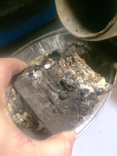

Jag är nybliven villa ägare med en nibe och en viking brännare.
Vi flyttade in nu till midsommaren och har inte använt brännaren då vi bara kört på el patron.
Nu för 1 månad sendan så startade vi maskineriet och fick problem direkt... Som max har det gått 2 dagar.
Jag har varit i kontakt med värmebaron och fått tips och trix.. men nu har jag provat allt...
Enligt säljaren så är allt servad precis innan försäljning.
Nu imorse så gick jag ner i källaren och då var det stop. Så jag öppnade brännaren och såg detta...

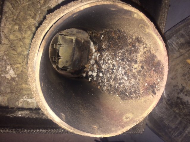

Se bilderna nedan. Som ni ser så är röret fullt med aska och man ser inte ens rostern...
bild nummer två visar roster ingen klängda med små kakor av aska... =/ inte så konstigt då att den inte startar när det inte kommer in luft..
Vill bara tillägga att jag rengjorde maskineriet i lördags och idag är det tisdag.. och den har stannar varje dag...
Nu har jag rengjort den och så ser det ut.
Alla tips är välkomna.. har slut på idéer och känns inte så kul att det inte fungerar när man precis köpt hus och snart är vintern här.

Vet du hur det är med startdosen? Har du testat att höja den?
Är inställningen för högt drag tillslagen?
Bilderna ger inget ovanligt utseende. Det blir en hög med aska framför rostret, som också täcks i varierande grad. Det ska fungera ändå.

Har du för stor/liten startdos? Bytt pelletssort?

Det är väl tyvärr så det kan se ut i brännaren efter tre dagar på låg effekt.
Kan bero på pelletsens innehåll eller att brännaren inte har optimal inställning.
En bild på eldstadens sidoväggar (inte rakt fram genom luckan) kan vara intressant.
Låg effekt är annars den mest ekonomiska inställningen.

Jag har inte provat att ändra start diosen.
Ska det vara så mycket meck med pellets? på dom flesta ställen jag läst så verkar det som att folk lever med det??
När jag pratade med förra ägaren så sa han att han aldrig haft det problemet...
Får prova och byta pelletssort.. kanske.
Tydligen så var den servad inan försäljning, jag får nog kontakta den där service killen och se vad han gjort.
Vad menas med lågeffekt? är det temperaturen? den är satt på 75grader.

Det där är inte ett orginalroster, prova att ställa brännaren för inställningen "högt drag" med de små switcharna på kretskortet.

Kontrollera startdosen också. Både för låg och för hög dos kan ge startproblem. Var alltid noga när du sätter tillbaka rostret. De små piggarna undertill ska gå ut genom röret och det ska bli hyfsat tätt mellan roster och rör. Det är mycket viktigare än vad man tror.

Viktigt är också att skyddsplåtarna runt tändelementet sitter fast i brännarröret.
Glappar det, så kan det ge upphov till att rostret inte sluter tätt runt ytterkanterna.
