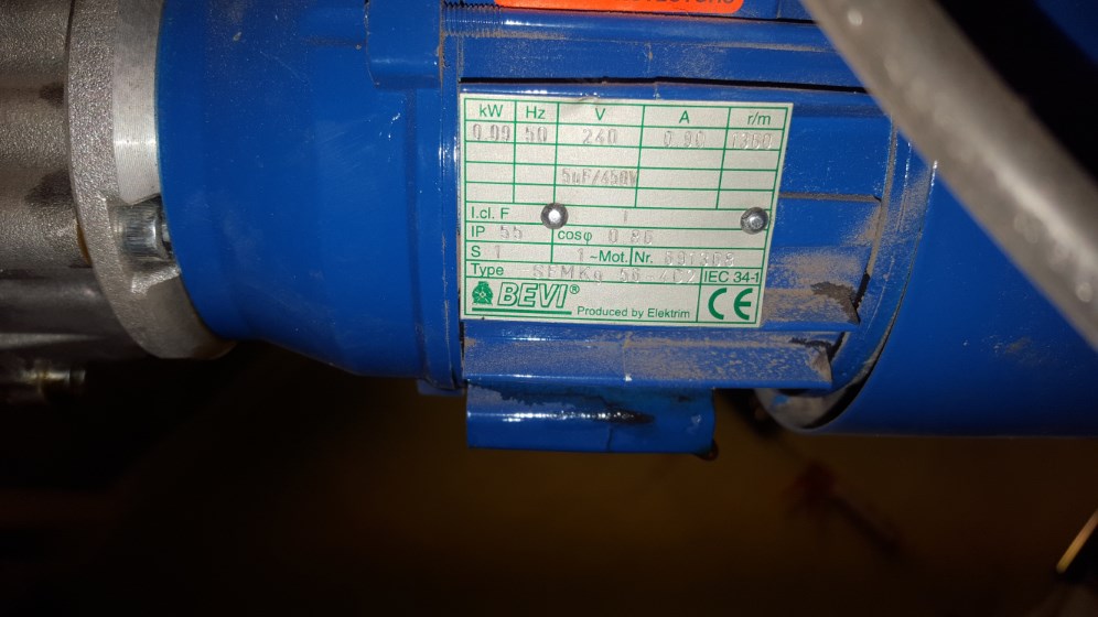

Märkte nyligen att elmotorn som driver externskruven läcker olja. Det är en BEVI SEMKg 56-4C2 för övrigt.
Än så länge verkar den funka, och det är inga missljud eller så, men jag oroar mig lite för att den ska skära förr eller senare. Är det någon som har nån erfarenhet av denna eller liknande motorer? Kan man mecka till den själv?
Jag antar att det är nån packning som gått, men det verkar vara tji att hitta information om detta. Vore mycket tacksam för tips!

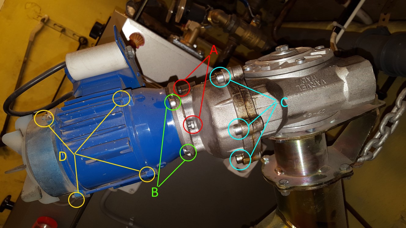

Ok, då har jag tagit mig en närmare titt på växeln, men jag kan inte riktigt lista ut hur i h-e jag ska kunna dela motor och växellåda. Är inget mekaniskt geni direkt så tänkte att det vore bäst att fråga innan jag mekar sönder den :D
Som synes på bilden verkar det finnas fyra alternativ att sära på dem. Jag trodde först att det var muttrarna markerade med A (röd), men de sitter dels ganska löst så jag kan inte tänka mig att de håller ihop de båda, och den mitt på bilden (den nedre av de två röd-cirklade) går inte att skruva ur helt pga växellådskåpan.
Alternativ B (grön) verkar mer lovande, men de är omöjliga att skruva ur eftersom motorkåpan täcker dem.
Alternativ C (blå) är lätta att komma åt, men de tar ju isär själva växellådan och jag misstänker att all olja lär rinna ut då, och jag kommer antagligen fortfarande inte åt packboxen.
Alternativ D (gul) ser ut som om det skulle låta mig ta isär motorn och på så sätt kanske komma åt B skruvarna, men det är bara en gissning.
Är det någon som tagit isär något liknande eller vet med sig hur man bör gå tillväga? Vore väldigt tacksam för alla tips!

Det är skruvarna A du ska lossa, inga andra.
Motoraxeln sitter i växeln med mycket noggrann passning så det går säkert trögt att dra isär.
