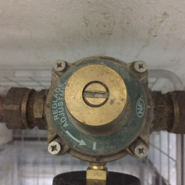

Om reducetingsventilen är tät. Kan det vara så att trycket från VVB syns på mätaren?
Bilden som jag hoppas syns är på det jag tror är reduceringsventil Korrekt?

Så där kan en reduceringsventil se ut.
Sker det ingen tappning av varmvatten ska trycket ligga stabilt. Kryper trycket sakta uppåt, läcker det genom reduceringsventilen.
