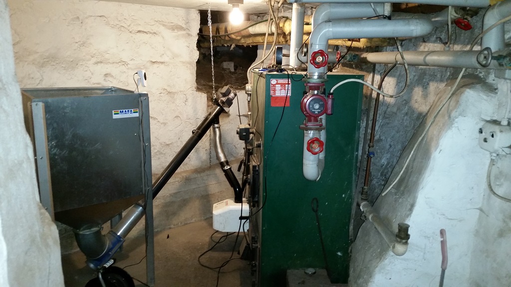

Vi har nyligen flyttat till detta fantastiska hus, byggt 1860, på c:a 240 m2 (+ 160 m2). Två våningar.
Timmerhus med puts. Tilläggsisolerat på vinden.
Har en Eryl DP tillverkad 1991 (installerad 1997), 30/35 kW, med en Värmebaronen Viking Bio20.
Brännaren styrs (tyvärr) av en gammal DTO1 då det tidigare suttit en oljebrännare i pannan.
Jag har nyligen kopplat på några temperatursensorer på pannan för att få lite koll på läget.
Mäter panntemp i dykrör där dragregulator för "vedsidan". Tempvisare på pannan sitter monterad i toppen på pannan. Den visar inte samma temperatursäkning som givaren där dragregulatorn tidigare satt monterad. Torde bero på skiktning i tanken?

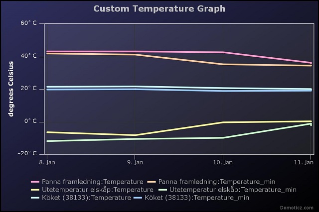

På ett dygn kunde jag räkna till c:a 22 starter på brännaren. (mätt via temperatur på pannan). Det ser ut som brännaren går i c:a 20 minuter, sedan sjunker tempen i c:a 50 minuter innan den går igång igen. (Se bifogad bild). Hysteresen framgår ju tydligt på bilden.
Av vad jag läst på forumet så känns ju alla dessa starter helt förkastliga? Vad beror det på?
För litet "vattenmagasin" i pannan i förhållande till brännare/areal på huset?
Jag har inte kollat inställningarna på brännaren ännu, men uppskattar att den går på högeffektläge.
Askan ser helt okey ut. Lågan verkar ha rätt färg och sotet på pannväggarna är grått/vitt med bara lite sot.
Ska jag minska effekten på brännaren, så den får gå längre stunder med lägre effekt? Eller är det läge att börja titta på ack-tank?
Tacksam för tips och ideér! :mrgreen:

Förbrukningen är ju svår att avgöra...isolering,blåst,innetemp,osv .Men tycker den verkar normal. :wink: Sen kör ju du med oljepannegivaren o det blir ju 5 C hysteres och många starter ..Bra att VB har bra tändelement för det har den :) Och liten startdos behöver den också så det är ju8 + .. Finns en givare till brännaren att köpa som du får bättre hysteres. Acktank är ju ingen inbesparing precis..Jo på tändelementet då .. :)

10 säckar under en vecka blir i snitt 4,5 kW vilket verkar normalt för ett så stort hus.
En acktank skapar bara mer förluster så den sparar man aldrig in.
Enligt din temperaturkurva är hysteresen 12° och det tycker jag är helt okey.
Annars finns det ju som sagts en temperaturgivare till pannan som ger 16° hysteres.

Jag uppfattar heller inget onormalt med det du beskriver.
Vår brännare startar också ungefär lika många gånger per dygn. Tändelementet behöver du inte vara orolig över. Det som sitter i vår har passerat 12 år.
Det är en fördel att om möjligt gå ner på lågeffekt (alternativt modulerande om effektbehovet så kräver) då det ger mindre slitage på materialet.

Tack för alla svar! :) Då vet jag att det inte är onormalt med så många starter. :mrgreen:

Nej, ingen draglucka/motvikts finns monterad. Än! Jag ska fixa en. :mrgreen: De som sålde huset hade inte monterat någon, vilket jag finner konstigt. Däremot finns en lucka som jag manuellt kan justera fast läge på. Jag gissar på att de använt den till det. Det fungerar just nu iaf. Verkligen inte optimalt, så som sagt, ska montera en riktigt motviktspryl :)

Stegatorparn: Typ sotlucka på rökröret är det som jag kan reglera hur mycket luft den ska dra den vägen. :D Kan lägga ut ett kort när jag kommit hem ikväll. Funderar på att göra ett hål till i det röret och montera en motviktslucka där.
EDIT: Du ser på översta bilden längst ned en bit av det fyrkantiga rökröret. (syns en rökgastemp där). På sidan av det röret finns en sotlucka.

Ett till tips! Sätt in bafflar.

Eldvin: Hm... Intressant! Finns det färdiga till min Eryl DP, eller måste man få dem specialtillverkade?

Näe dom får du allt göra skälv! Men det är å andra sidan inte svårt .Om du tittar i första delen där brännaren sitter så åker ju röken snett upp och sen ner i kanalen till nästa rum och snett upp och ut skorsten.Det du ska göra är att tillverka en plåt så röken måste gå rakt upp,över plåten och sen ner i kanalen,Du kan göra två som du hänger över kanten på kanalen så du lätt kan plocka bort dom när du sotar.

Jag ska ändå sota ikväll så ska försöka bilda mig en uppfattning om hur det ser ut och hur du menar.
Återkommer med något nedkluddat så får vi se ifall jag fattat rätt :)

Påtal om annat så har det just nu gått åt 3 säckar/dygn (48 kg/dygn, 230 kw/h)
Har ju som sagt 240 m2, gammalt hus från 1860, två våningar.
Medeltemperaruter har varit
Kod: Markera allt
Dag    Utetemp    Framledningstemp    Innetemp
8/1     -12          43                         20
9/1     -11          43                         20
10/1    -11          43                         20
11/1    -2           35                         20
Detta får anses helt normalt för vår storlek på hus, osv? Om kylan skulle hålla sig runt -15 grader en hel månad blir det ju ex 90 säckar/månad. Huga!
Bafflarna ökar pannans verkningsgrad lite hoppas jag? :idea:

Ser normalt ut
