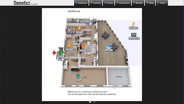

Vill bara tips om en bra modul, och firmware, för de som vill logga lite sensorer trådlöst, via WiFi.
Själv loggar jag i dagsläget temperaturer i samtliga rum, panntemperatur, framledning och retur, utetemperatur, elförbrukning (via fototransistor mot elmätaren).
(en del rum har en annan trådlös lösning, dock)
Igår kväll driftade jag nivåmätning på pelletsen (labbversion) via ultraljudsmätning. Återstår att se hur bra/exakt det blir.
Modulerna sänder data till (i mitt fall) Domoticz. Det går att använda andra programvaror/lösningar.
Vid test & labb använder jag NodeMCU modulen, för den har allt som behövs på ett kretskort och strömförsörjs via USB. Den färdiga "produkten" blir ett ordentligt kretskort, m.m

Om intresse finns kan jag ta lite bilder och skärmdumpar på hur det ser ut i Domoticz :mrgreen:
