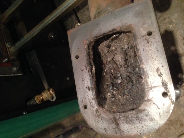

Bifogar lite bilder på hur det såg ut i pannan idag.
Brännarkoppen:
Koppen
Koppen

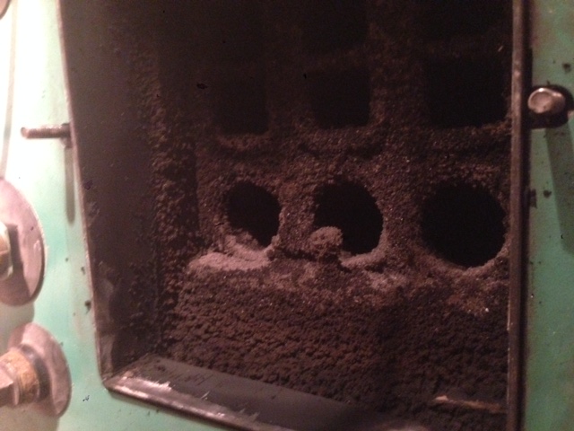

Rökkanaler i pannan:
Rökkanaler
Rökkanaler

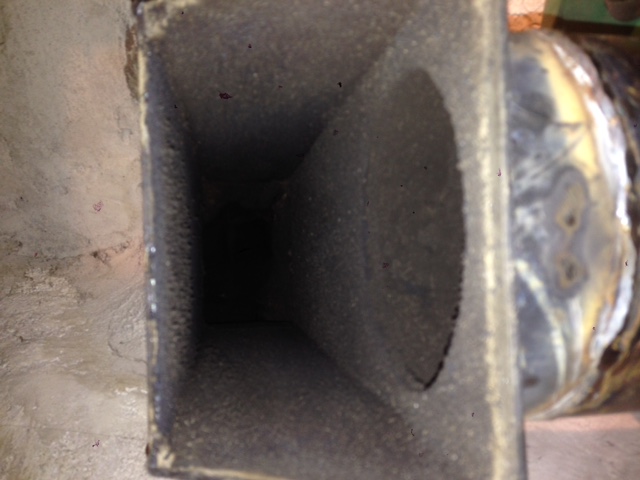

Skorstenen:
Skorsten
Skorsten
Notera att detta är efter 5 dagars drift efter renoveringen av brännaren. Sotade allt rent innan jag körde igång igen. Har aldrig sett ut så här förut, utan det har alltid bara varit en tunn grå hinna med aska. Nästan lite åt det vita hållet.

Hoppsan där har de gått fett :wink:
Du har nog legat rätt okej med inställningarna tidigare, lättast är om du har en hushållsvåg som du kan mata brännaren från.. Om fläkten är som den ska brukar det krävas 34-35% fläkt vid 520 gram/10 min (15 kW)
28% fläkt med 350 Gram/10 min (10 kW)
Hos vissa jag justerat åt vill dom hellre köra med lite mer fläkt och offra lite verkningsgrad mot renare panna, med Co2 på runt 10% brukar pannan/tuberna va riktigt ljusgrå och bara lite ludd i..

Att det ser ut sådär beror på för lite fläkt, utan dragbegränsare med tokhöga drag genom pannan skulle den snarare varit vit inuti pga för mycket syre.. Tjuvluft samma sak om inte brännaren varit utdragen några cm ur pannan :wink:
