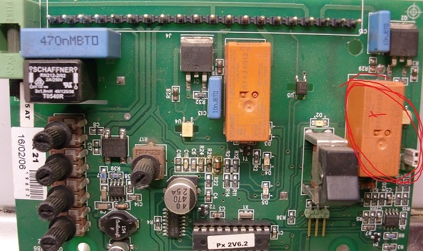

Kände en bränd plastdoft i lördags och hittade vad det var som luktade efter långt letande.
På kretskortet till brännaren sitter det 2 orange "relä" varav det högra var delvis svart och hade ett bränt hål i sig.
Pannan går som vanligt inga problem men det luktar inte så gott.
Vad styr detta relä? Kan jag skaffa ett nytt någonstans och löda dit det?
Bifogar en bild (lånad) så man kan se vilket jag menar.
Hoppas att jag slipper köpa ett nytt dyrt kort..... :cry:

Vad jag kan se styr reläet tändelementet.
Bilden är för lågupplöst för att förstora, men om du kan få fram en beteckning på reläet så ska det inte vara svårt att hitta ett lämpligt att ersätta med.
