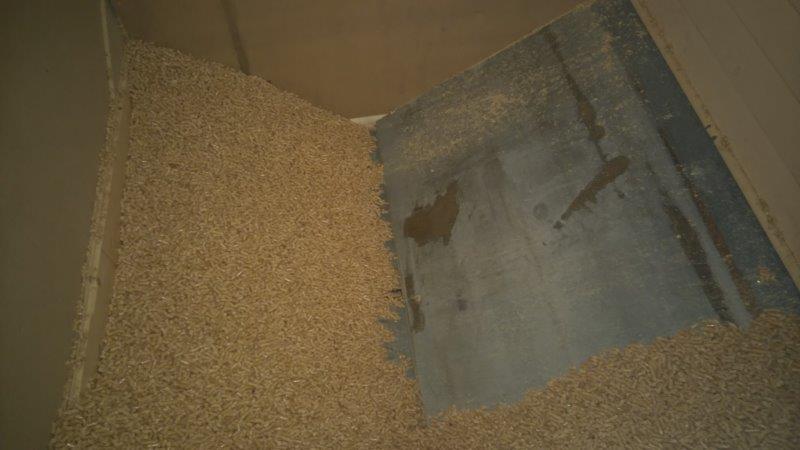

[attachment=0]DSC_0069.JPG Jag har efter lite byggande hittat den rätta (sista) lösningen på förrådet. För att slippa skotta i slutet och viktigaste att slippa få all spån liggande i botten på förrådet med driftstörningar som följd.
Botten är byggd av 22mm virke klätt med slät tunn plåt. botten har överlappande sidor för att minska trycket.
I botten har jag ett 100mm rör som har två avlånga öppningar ca 25cm . Röret är vridbart från utsidan så det går att stänga av pelletsen och dra ut skruven utan att tömma förrådet.
Som ni ser på bilden är ena sidan täckt med pellets den har 25gr lutning den tomma sidan 30gr
Att det blev olika var ett experiment för att se var rasvinkeln var. Om jag monterar en enkel vibrator töms
nog allt, men hittills behöver jag inte röra ett finger. Fungerar perfekt!
