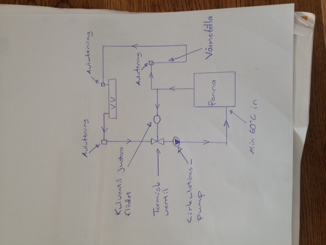

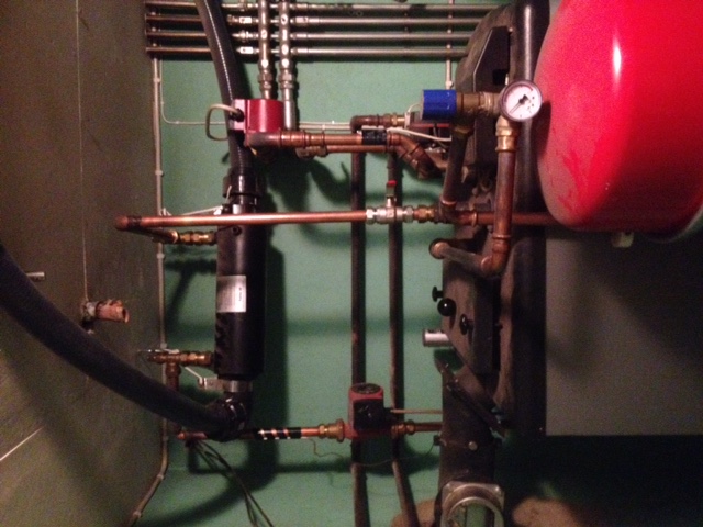

Ännu senare svar. Har lagt poolen åt sidan men nu är sommaren i antågande och dags att få ordning på det sista gällande värmesystemet till poolen.
Jag köpte en termisk ventil "Termovar 3-vägsventil" av en lokal firma (Baxi) och fick en del tips och råd gällande installation så nu skall jag beställa sista delarna och koppla ihop systemet. Skulle dock uppskatta om ni som kan detta tittar över den enkla ritning jag gjort för att se så jag tänkt rätt.
Ventilen har en öppningstemp på 66 grader. Dock kanske det hade varit bättre att haft eran ventil som öppnar vid 61 grader istället för bättre verkningsgrad på systemet, dock hade de enbart denna 66 graders hemma. När vattnet flödar genom värmeväxlaren idag utan termisk ventil håller returtempen efter värmeväxlaren cirka 58 grader. Kommer jag få problem med en 66 graders ventil så att flödet aldrig kommer gå genom denna på grund av för låg temp?
Fick även förklarat för mig att jag skulle sätta in en kulventil för att justera flödet eftersom vattnet annars alltid kommer ta enklaste vägen dvs ej genom värmeväxlaren., stämmer detta? Om så, hur vet jag hur mycket denna kulventil skall vara öppen för att få önskad effekt gällande flödet?
Kommer även göra en värmefälla eftersom jag hade problem med självcirkulation i systemet.

Re: Biomatic 20+, extra shuntuttag
Principschemat ser rätt ut.
Så länge vattnet från pannan håller högre temperatur än 66° så kommer den termiska ventilen att öppna, mer ju varmare vattnet är. I praktiken tror jag inte det gör någon större skillnad med en 66° eller 61° termostat. Med en 61° termostat skall returvattnet värmas 5° mer innan det kommer upp i 80° vilket tar längre tid. Prova dig fram och se hur det funkar. Det går alltid att byta termostatpatronen i ventilen.
En strypventil i shuntledningen är nödvändig för att balansera tryckfallen i kretsarna.
Shuntledning utan ventil utgör nästan inget tryckfall alls, medan värmeväxlarkretsen utgör ett betydligt tryckfall. I princip skall ventilen strypas till samma tryckfall som värmeväxlaren.
Rätt läge får man prova sig fram till. När det går ut 80° från pannan och den termiska ventilen borde ha öppnat helt, så stryper man ventilen sakta tills returvattnet till pannan sjunkit till 66°.
