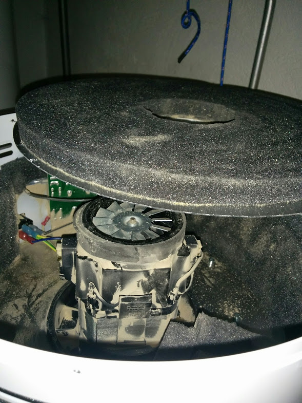

Tänkte hör om det är någon som har en Air Move 1500 och vet hur täckplåten ovanpå motordelen ska vara monterad. Jag har kört den några månader och den dammar som f..n från motordelen så idag öppnade jag den. Täckplåten var monterad med filtret uppåt. I manualen ser det ut som om den är monterad neråt men i manualen fästs den med bultar på insidan men på min fäster man den med skruvar från utsidan så jag blir osäker om dom designat om hur saker ska sitta. Ska jag vända den får jag pressa dit den för att kunna skruva i skruvarna och det borde täta betydligt bättre man jag vill ju inte riskera att jag täpper igen någon kylning till motorn.
Bifogar en bild efter jag dammsugit ur den och den visar hur täckplåten var orienterad och nen bild som visar innan jag dammsög.

Här har du en manual http://ulma.se/pdf/Manual_AirMove_Eng.pdf. Och som du ser på bilden så ska filtret vara nedåt.

Jo det ser så ut men min ser inte riktigt likadan ut på insidan. Manualer måste hållas uppdaterade;) Verkar dock som att man ska vara auktoriserad då man är och pillar där så då kanske tanken är att man vet hur det ska vara.mrxswe skrev:Här har du en manual http://ulma.se/pdf/Manual_AirMove_Eng.pdf. Och som du ser på bilden så ska filtret vara nedåt.
Nu har jag monterat den med filtret ner och får se hur det funkar men jag ska kontakta Ulma.

Så vad som hände var att jag till slut öppnade upp dammsugardelen igen, den som syns på bilden, och rengjorde den. Sen tätade jag alla springor som jag tyckte inte skulle vara springor mellan själva motordelen och den del som suger luften. Det fanns en eller ett par cm stora glapp i tätningen som jag inte kunde förstå skulle vara där så jag fylled igen dom. Använde något från Biltema, Multibond kan det ha varit. Sen har den gått fram till nu och sugit 7-11 ton pellets. Har dålig koll. I veckan bytte vi den gamla pannan från 60 och installerade en Pellmax VX med en Viking Bio 200, har bara gått ett dygn så vi får väl se om den håller måttet. Blev en del om jobb i källaren och jag passade också på att skruva upp dammsugaredelen för att koll läget. Ren och fint var i den. Så efter min förbättring är jag ändå nöjde med den. Lite surt bara att man måste börja med att laga en produkt som ändå kostar en hel del slantar.
