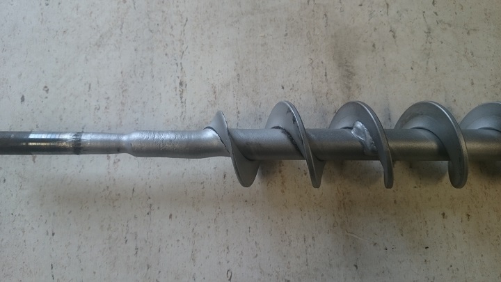

Håller på att titta över nyinköpet inför montage av panna.
Skruven sliten i framkant både på spiralen och centrumet, lagas (svetsas, rörhylsa) eller byta mot ny eller köra och hålla koll?

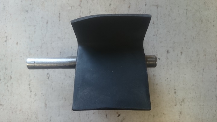

Slussens vingar är lite böjda, bytas ut eller köra ett tag till?
Fläktlagrena byter jag när jag ändå rivit ner brännaren i molekyler.
Något annat man bör fixa/köpa hem som reservdel förutom att jag tänkte byta ut stiften mot något bättre och förbättra gångjärnet?

Jag kör och provar, går ju ganska fort att byta skruv eller sluss om det behövs. Har byggt om till härdade bussningar istället för stiften och det verkar fungera bra vid provkörning av motorn.
