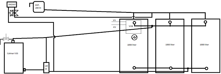

Håller på att förbereda en installation av följande:
1st Calmarpanna v33
3st Borö 1000 liter
Har ritat upp hur jag tänkt att rördragningen ska se ut, kan någon kunnig ge feedback på den så vore jag tacksam. Se bilaga
Installation av vedpanna och acktankar
- VEDACKUMULATORsmall.png (18.01 KiB) Visad 8973 gånger

Jag skulle råda dig att ta en v65 eller en annan panna.
Calmar pannan har haft lite problem med övertändning.
Om du inte har kalkrikt vatten så skippa varmvatten beredaren och ta två slingor eller en tappvattenautomat sp får du bättre skiktning i tanken.

Sätt gärna expansionskärlet på den kalla sidan för bättre livslängd.
200L exp är också i minsta laget. Ca 10% av systemvolymen är rekommenderat.

Av figuren att döma så ser det ut att vara ett öppet expkärl. Om så är fallet så brukar man säga att 5% av totalvolymen räcker som storlek på kärlet. 10% gäller vid slutet expkärl. Det slutna kärlet innehåller också en gummiblåsa som "lever" längre om den inte utsätts för värmen från toppen på ackarna. Ett öppet kärl har inte den blåsan men behöver isoleras ordentligt för att inte hjälpa till med värmeförlusterna. Ett litet plus på den redovisade kopplingen är att kärlet hjälper med automatisk avluftningen av tankarna, samtidigt som den ökar på förlusten av systemvatten då kärlet har en öppen vattenyta där ljummet/varmt vatten kan avdunsta.
Kranar för att kunna stänga av en/två tankar på sommaren kanske kan vara en idé? Att ta ut varmvattnet ur tekniktanken med dubbla slingor eller värmeväxlare är bättre än med förrådsberedare.

Ett tips.
http://www.baxi.se/installation/principskisser/
Där kan du se en koppling med kall expansion.
Då slipper du dom mesta av värmeförlusterna som Roli pratar om.
