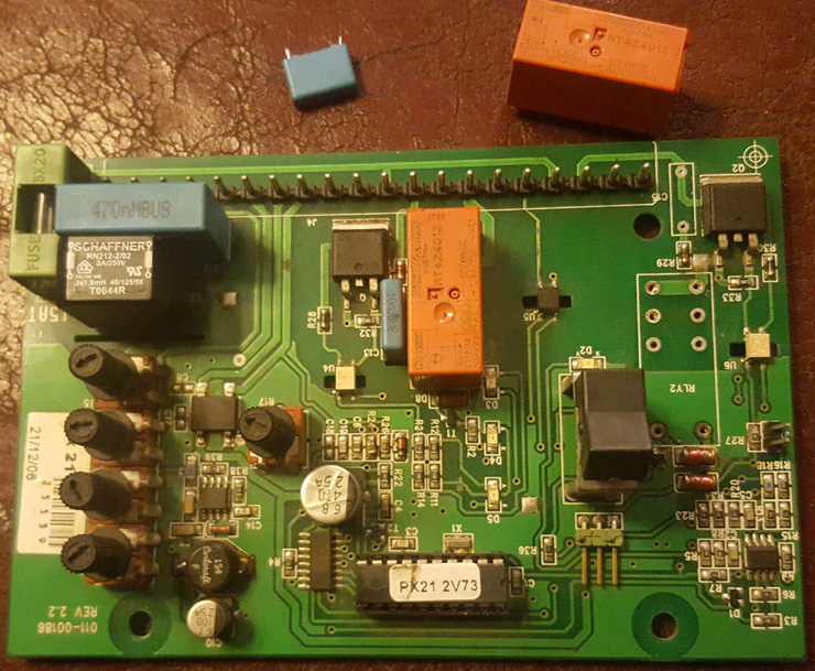

Nu ikväll såg jag att fläkten bara snurrade jättelångsamt och blev varm så den började ryka.
Kopplade 230 direkt på fläkten och den spinner fint o lätt. Kretskortet verkade glappa och jag lödde om alla lödpunkter. Jag lyckades tyvärr vid provmätning kortsluta fläktkablarna så att säkringen gick i husets proppskåp. Men med ny säkring snurrade fläkten åter men den går på fullt ös (230v)hela tiden och stänger aldrig av sig. Det är som om kontakten på ett relä skulle bränt fast men det är väl inget relä som styr fläkten då den ska vara steglös. Har nu lött löst relä och en blå komponent men hittar inte vad som styr fläkten.

Om du följer fläktens kablar till kopplingslisten och sedan följer kopparbanorna på kretskortet, skulle jag tro att du att du hamnar på triacen upp till höger på din bild. Läs vad som står på triacen, t.ex. BT 137 el likn.
Triacar kan du köpa hos Elfa https://www.elfa.se/sv/halvledare/diskr ... geSize=100
Reläet som du tagit bort tror jag styr tändelementet. Löd tillbaka reläet och kondensatorn.
Re: PX21 strular o vi fryser
Tack för snabbt svar. Jo relät jag tagit lös går till tändelementet vilket är de 2 kopplingsstiften längst till höger. Stiften 3 o 4 från höger går till fläkten där du ser 3de stiftets folie passerar under den svarta komponenten T1235 som nog är triacen? Det jag tyckte var konstigt är att folien verkar bara passera under triacen vidare till ett litet motstånd och inte var kopplad i triacen men jag börjar misstänka att denna folie delar sig under triacen och även är lödd i triacens huvud. Denna heter ST VU , T1235 , 600G , MAR 638 . Hur hittar jag en sådan snabbt som attan?

Finns hos Elfa https://www.elfa.se/sv/triac-d2pak-600- ... ggest=true
Du kan ju ta ett par stycken för framtida behov när dom är så billiga. Moms och frakt tillkommer dock.
Kan ju också vara idé att byta reläet när det ändå är bortlött. Bara att söka på Elfa efter beteckning.

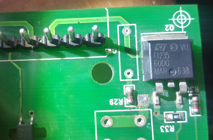

Efter lite fraktstrul från England fick jag hem 5 st triac T1235 och lödde dit den samt passade på och satte dit nytt relä till tändelementet och nu har brännare skuttat igång helt normalt.
Nu har jag triac o relä i reserv om någon behöver.

Blev ytterliggare en hjärtstoppare...
Brännaren gick 10 min sen stannade den för att 2A på kretskortet hade pajat. Jag bytte den och det small till som ett knallskott pga kortslutning på kretskortet och då va det kört tänkte jag.
Jo det hade blivit kortis mellan kontaktstiftet för fläkten och tändelementet. Det är nämligen så att jag lödde om hela raden av kontaktpinnar eftersom de såg ut att vara kallödningar. Problemet var bara att materialet i pinnarna vill inte få tennet att flyta ut och därför använde jag extra lödfett. Detta lödfett ledet tydligen ström vilket var nytt för mej och därför hoppade strömmen över mellan pinnarna. Efter att rengörning med startgas o tandborste verkar det nu fungera senaste timmen. Får se om den slutar med sina tjuvstopp som tidigare veckor.

Tur i oturen att säkringen gick så fort, förhoppningsvis hann inte tändelementet skadas av att vara kontinuerligt på under drift.
