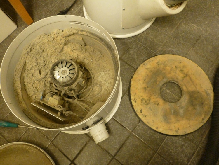

På annan plats i forumet kan ni se att jag har haft problem med en propp i vacuumslangen som går från mitt MAFA-förråd till Ulma'n som står i pannrummet.
I min jakt på orsak öppnade jag vacuumsugen på Ulma'n och hittade dessa drivor med damm. Dammet, liksom motorn var varmt. Antar att jag kunde ha haft otur och fått brand i det hela.
Har haft utrustningen sedan 2013. Om dessa drivor är konsekvensen av tilltäppt utblås har jag inte hunnit kolla än. I övrigt såg allt felfritt ut men det är ju knappast tätt mellan de olika avdelningarna i sugen.... Oavsett detta kommer jag från och med nu göra rent Ulman's 1ggr/år.
Och om detta var orsaken till proppen återstår att se.

Står där inget om skötsel/underhåll i manualen till din sug?

Slog ett öga i manualen nu och kom på att jag faktiskt har öppnat den en gång tidigare. Kom på att det var jag som borrade ur nitarna (!) som håller locket. Sedan den första - och tills igår enda - rengöringen är locket således monterat med skruvar.
Och jo, manualen anger att den ska öppnas "vid behov och endast av auktoriserad personal"...
Som sagt, se detta inlägg som en påminnelse om att Ulma'n måste göras ren med jämna mellanrum (i mitt fall blir det hädanefter 1ggr/år) . Tror att "vid behov" är lite för sällan.
Kan också notera att utblåset var helt öppet (förutom ett normalt ytterväggsgaller med 5 slitsar, utan insektsnät) och rent ända ut i friska luften.

Orsaken till ditt pelletsstopp i slangen beror nog till största delen på att din sugare har tappat sugkraft pga av mycket "skit/damm" i själva maskinen. Har den inget filter före motorn? Verkar konstigt att det fina dammet skall lägga sig kring/passera motorn..... Har själv kört en hel del ton pellets genom mitt vakuumsystem och vet att största problemet är det fina damm som hamnar i sugaren eller sugarens filter. Där är det systemets svagaste service/underhållspunkt. Missar man rengöring så tappar sugaren "orken" och systemet får stopp oftast i slangen.

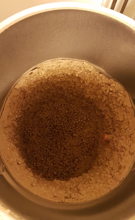

Och så hittade jag orsaken till problemet.
Fick en propp idag igen. Bytte några ord med min leverantör av Ulma'n och efter mycket idebollande började vi fundera på om det hela hade något med givarna att göra. Det är en givare i Ulma'ns förråd som säger till när det blir tomt och drar igång sugcykeln. Sedan sitter det en givare i ett mellanlager, under huset med motorn, dvs den som jag plockade isär och visar ovan i tråden. Den givaren säger till när det har sugits tillräckligt, dvs den som stoppar sugcykeln.
Mellan motorhuset och mellanlagret sitter det en tratt som "fokuserar" sugeffekten. Den hade inte jag tagit bort då jag inte såg någon orsak till det och allt såg ren och fint ut. Nu tog jag bort den tratten för att komma åt givaren i mellanlagret.
Kort sagt fullt med spån och pellets. Och nej, givaren fungerade inte. Eftersom sugcykeln inte avbröts av givaren har mellanlagret fyllts upp till taket (troligen till tratten) , sugförmågan minskat drastiskt samtidigt som skruven i uteförrådet har fortsatt mata pellets. => stopp. Man kan väl ana att sugen sedan stått och sugit rent på damm i mellanlagret men varför det har tagit sig upp i motorutrymmet kan man ju fråga sig. Jag har också svårt att tro att 2 proppar (!) har kunnat generera så mycket damm som jag hade kring motorn. Jag har nu tejpat locket som är tänkt att täta mellan cyklonen och motorn.
Vi var lite konfunderade över varför givaren skulle ha gått sönder och inget felmeddelande syntes i displayen. Well, jag skruvade av kontakten i givaren och satte tillbaks den. Voila! Glappkontakt.

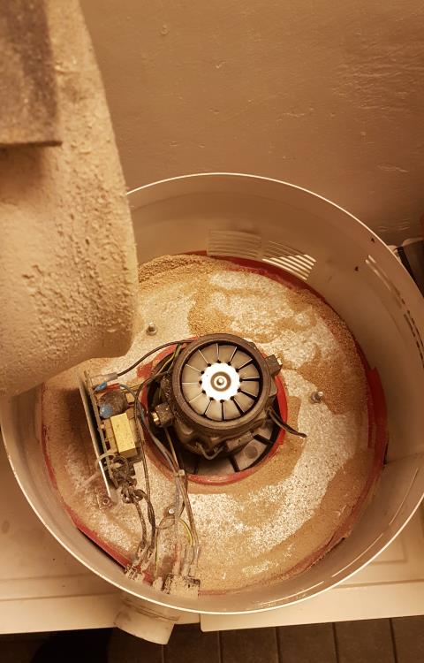

Historien fortsätter. Givaren har givit upp totalt och jag har fått styra sugen manuellt i väntan på en ny givare. Och då passade motorn på att få en kortslutning... Suck... Har fått tag på en komplett, ny sug, dvs burken med motorn, får se om den håller bättre. Och framför allt om den är spåntät. Se fotot nedan som visar det "avtätade" motorutrymmet efter endast ett 10-tal körningar och det med tejpad täckplåt. Uppenbarligen suger den upp spån genom motorn på något sätt.

Ja, det där ser inget vidare ut! Roligt att läsa tråden dock :D

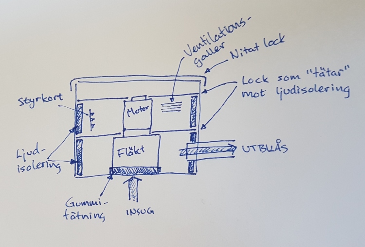

Tråkigt med en konstruktion som inte fungerar. Så mycket pelletsdamm in bland elektronik, elkontakter och motor kan ju inte vara en bra/rätt konstruktion. Något måste vara fel där.... Det saknas inte någon tätning/plåt mellan utrymmena? Något som kanske kommer att upptäckas när du får din andra sug?

Inlägg av hajof70 »
ViUtrymmena är skiljda av en plåt som dels tätar mot en fals på motorn och dels mot den 1-2cm tjocka ljuddämpning utmed ytterväggarna. Utöver det hade jag ju tejpat plåtens ytor mot motorhuset och ytterväggarna (se skiss ovan). In wain... Det enda jag kan komma på är att det skulle finnas kanaler i själva motorn mellan de två utrymmena. Det vore ju helt vansinnigt i så fall. Ids inte plocka loss motorn nu.
Ingen spånavskiljare men å andra sidan har ju utrymmet där själva sugen sitter ett utblås som mynnar ut på utsidan av huset (se skiss ovan igen). Det är ju den vägen allt spån borde ta. Och den vägen är fri, ej blockerad.
