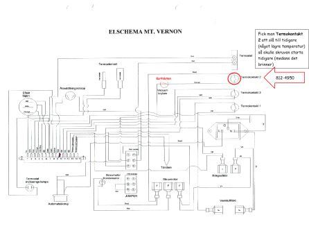

Jag har funderat lite och jag tror inte att det kan vara styrenheten det är fel på, eftersom kaminen fungerar ju när den gått igång, så det måste ju komma spänning från styrenheten då. Skulle det inte komma spänning, eller för låg spänning, så skulle ju inte skruven fungera ordentligt alls, när det hela är igång. Spänningen ut från styrenheten, tror jag är på stift 10, Röd kabel. Se bifogat schema.
Sedan, om man följer ledningen, så kommer man till vakuumbrytaren. Den har jag kortslutet, så där går ju strömmen förbi. Sedan kommer man till termokontakt 2, som man ser att det är en ”strömbrytare” på schemat. Är T2, öppen kan det ju inte komma någon ström förbi där, ned till Skruvmotor F. (varmluftsfläkten går via T1)
Vid 93º ska T2 sluta (läge till) och så fortsätter strömmen genom den ned till skruvmotorn. F.
Jag förstår bara inte varför det är 3 stycken skruvmotorer på schemat ??
Det måste ju vara en och samma, fast schemat visar olika anslutningar?
Felet är att skruven startar för sent efter att startdosen brunnit. Trycker jag på knappen på baksidan, så startar skruven och det kommer pellets och kaminen går igång.
Skulle T2 sluta lite tidigare så skulle skruven också få ström tidigare och mata fram pellets. Skulle det vara fel på styrenheten så skulle det inte komma någon ström till T2 och till skruven någon gång. ??
