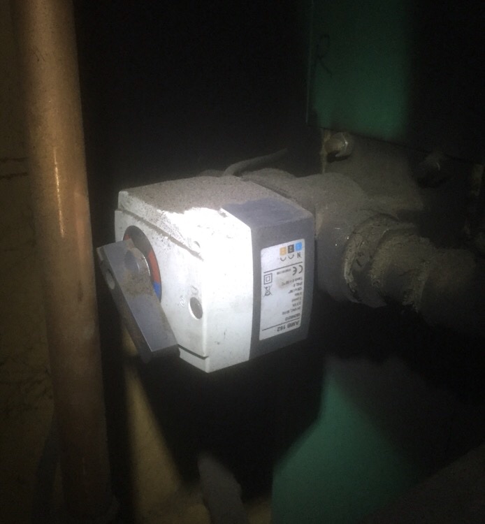

Ett vred på pelletspannan har börjat surra, igår blinkade det också. Har aldrig hänt förut vad vi märkt.
Vad är det för vred? Vad gör den?
Se bifogade bilder för vred och pannmodell.

- Vredet på baksidan av pannan
- F3EE633E-B2E2-4B62-847F-C0ECE30E8651.jpeg (94.76 KiB) Visad 5435 gånger

Det är shuntventilen med dess motor som styr temperaturen till radiatorerna via en reglercentral som troligen sitter på en vägg i närheten.
Står sannolikt Danfoss på den.

Aha! Ja reglercentralen har jag sett.
Hur används shunten då? När vrider man på den? Den slutade surra när vi vred pyttelite på den. Och då blev elementen också varma igen. (Innan var de helt kalla trots att det var kallt i huset.)

När regleringen fungerar, ska man inte behöva röra shunten, den styr automatiskt temperaturen efter gjorda inställningar i reglercentralen.
Det kan bli fel temperatur om inte inställningarna är korrekt eller om det blir fel på någon komponent.

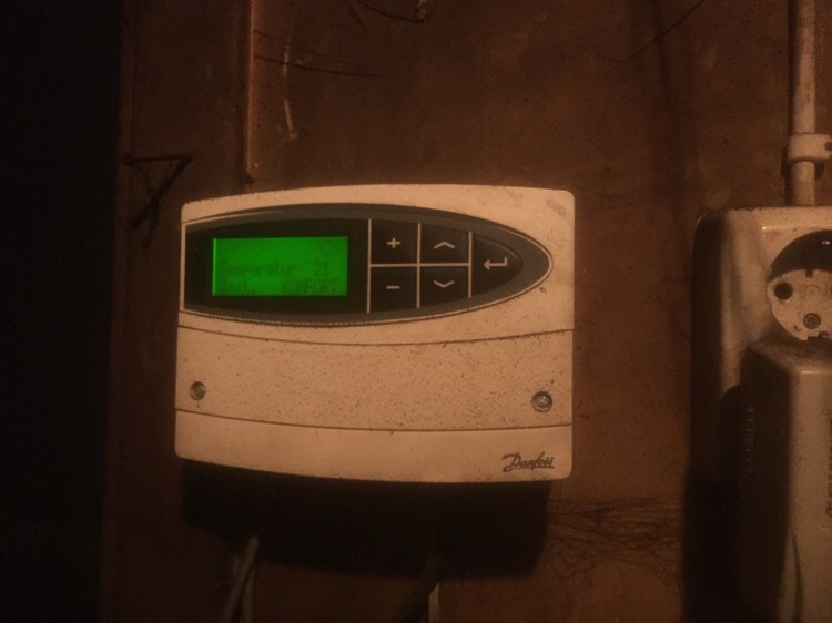

Lägg upp en bild på Danfoss reglercentral så vi vet exakt vilken du har så ska vi nog kunna reda ut funktionen åt dig.
Re: Surrande vred
Här är den.

Det är Danfoss avancerade reglercentral ECL 110.
Här finns en omfattande bruksanvisning som beskriver alla funktioner.
https://assets.danfoss.com/documents/DO ... 470665.pdf
Läs den gärna i lugn och ro, den är väldigt omfattande. Är temperaturen inne på önskad nivå, så ändra inte några inställningar.
Ventilmotorn på shunten styrs automatiskt av reglercentralen och behöver aldrig ställas manuellt.
Att den surrar då och då betyder bara att den gör en liten justering för att det blivit kallare eller varmare ute.
Blir det kallare inne än 21°eller vad ni nu tycker är normal rumstemperatur, så stega fram till meny S1 som visar utetemperaturen.
Stämmer utetemperaturen som visas med er vanliga utetermometer eller visar den en för hög temperatur?
I det senare fallet har det blivit oxid på anslutningsplinten på utegivaren som sitter på norrfasaden.
Då får man öppna givarens kapsling och putsa av kabelanslutningarna i plinten och smörja in dom med vattenfri vaselin.

Jag ser nu att shunten står på manuell styrning. Ska den det?
Utetemp. stämmer på reglercentralen.

Jag läste det i shuntens bruksanvisning https://www.rskdatabasen.se/infoDocs/DO ... 550623.pdf och att när det lyser orange ska den vridas åt något håll. Har dock aldrig sett att den lyser grönt...

Shuntmotorn måste stå i läge auto om den ska kunna reglera.

Då har jag nog fått rätsida på problemet.
Jag ringde rörfirman som var här i fredags och pillade. Han hade glömt ställa om från manuell till auto när han var klar. Så nu är det gjort.
Det var därför den betedde sig annorlunda och värmen blev konstig.
Men nu har jag lärt mig massa mer om pannan och systemet!
