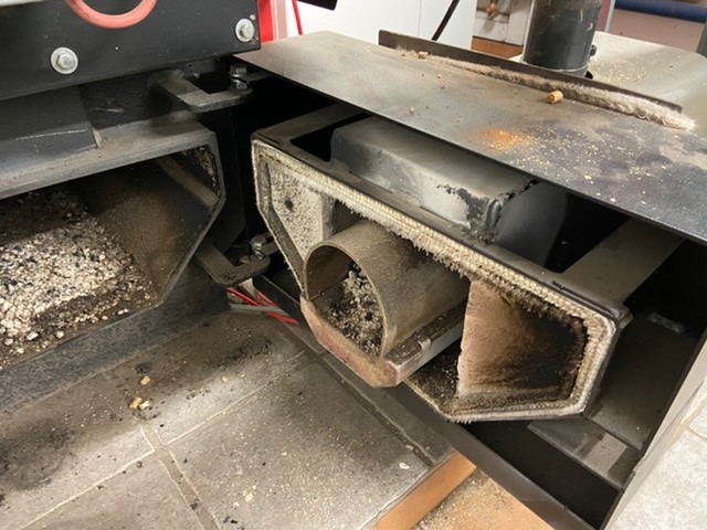

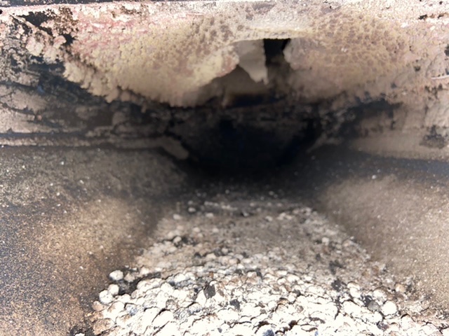

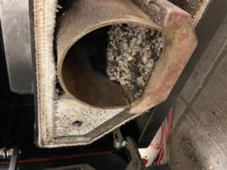

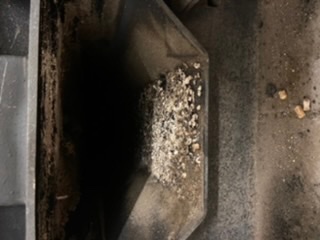

Jag har ingen kondens i skorstenen, men är det normalt att det ser ut såhär i brännaren och brännarrummet?
Ja har försökt lira endel med matning korr och luftflöde men får inte riktigt bort det, så bildas en ganska stor klump i mitten av brännarkoppen. Slitsarna och hålen täcks därför igen rätt fort.

Nu fick jag nackspärr. :D
Hur många bränncykler ligger i brännaren?

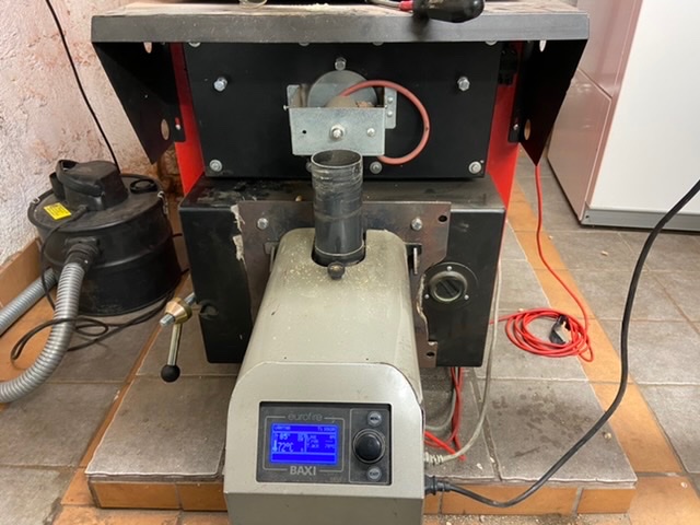

Nu vet jag inte hur din panna ser ut inuti, men brännkammare och askutrymme verkar vara små. Om jag fattat det rätt, ligger luckpackningen, bild 2, mot den sexkantiga kanalen. Någon bild över öppen lucka på lite avstånd vore intressant.
Har du någon sugande eller tryckande fläkt i pannan som är igång samtidigt med brännaren?

Ungefär så ser det ut i min brännare också efter några rundor, en hel del lös aska som tryckluften blåser bort samt en tjock svart kaka i botten som måste skrapas bort. Har provat många olika inställningar även med instrument, men kan bara konstatera att pelletsens innehåll inte var 100% ren.
Behöver skrapa rostret varje dag för att inte få driftstopp.
