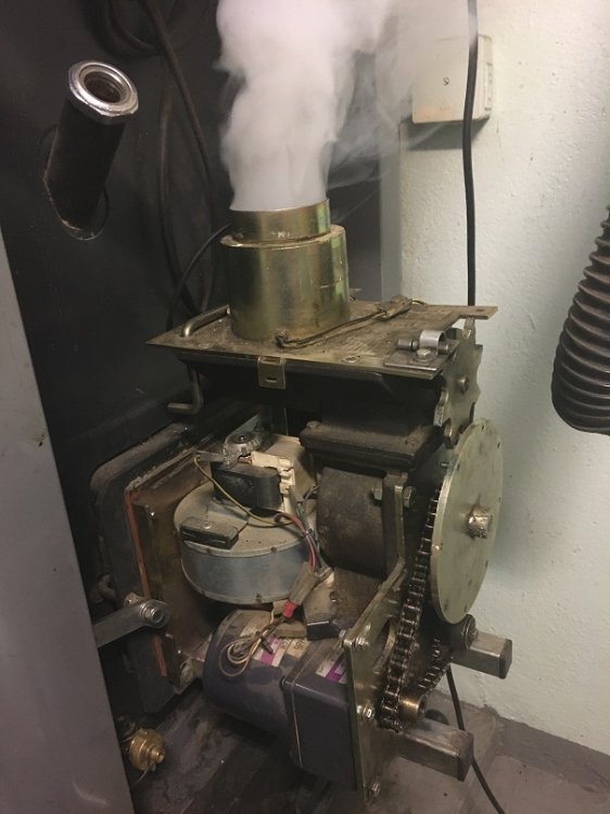

Har en panna och brännare från -06 där i princip inget är bytt på brännaren så den är rätt inskavd vid det här laget.. Tänkte göra en renovering och göra det genom att bygga om den till kedjedrift med ett sådant här kitt, https://www.pbs.nu/sv/pelletsbrannare/a ... drift.html
Är det något mer jag bör beställa och byta när jag ändå har isär den?
Så här såg det ut när jag skulle väga pelletsförbrukningen i helgen..

Sådär kan det se ut när det lilla röret mellan fläktkammaren och brännarskruven är tätt.
I satsen verkar det följa med ett lager för doserskruven.
Passa på och byt samtliga lager när det ändå är isärplockat.
