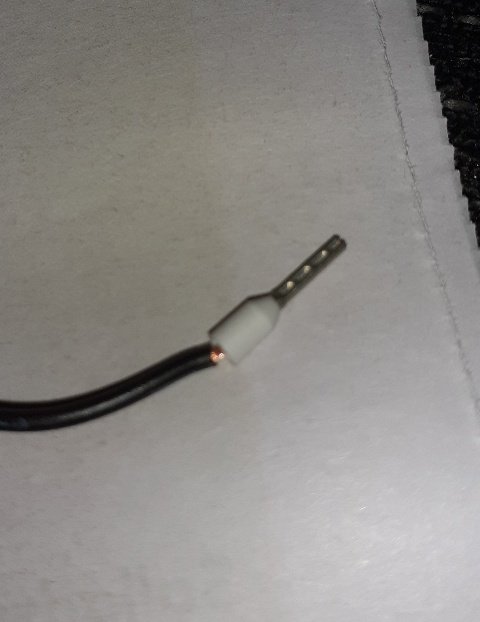

Behöver 2 st av dessa sk ändhylsor. Måste ha snarast möjligt, men hittar ingen fysisk butik som har. Någon som vet? Och antar att jag även behöver ett sk crimpverktyg.

Sitter kabeln i en skruvplint, kan du väl vrida ihop koppartrådarna och förtenna.

Ena i skruvplint och andra på annat sätt.
När jag läser på olika beställningsbutiker så finns det vit 0,5 mm, vit 0,75 mm etc. Var tusan är det jag mäter för att få rätt ändhylsor?

Köp röda, dom är för upp till 1,5 mm2 och det bör räcka. Presstång behövs inte utan dom pressas fast i skruvplinten ändå.

Tenna aldrig kabel som ska sitta i skruvplint, kardelerna och tennet flyter ut av trycket och det blir dålig kontakt med tiden om man inte efterdrar med jämna mellanrum.

CPMS, de som är på det gamla fotomotståndet är ju vita och mindre. Funkar det med de röda iallafall? Den ena ska inte ner i skruvplint, tror du att det kommer gå iallafall? Har tyvärr inte någon bild på var den ska ner, men kanske kan fixa.

Går dom in i hålet så funkar det.
Hylsan har som uppgift att samla ihop alla kardelar så det blir lättare att stoppa in tråden i plinten utan att någon hamnar utanför och även agera skydd mot skruven så den inte klipper av delar av tråden så har du en plint med klämskydd (en plåt mellan skruv och tråd) eller en sk. hissklämma där skruven inte kommer i kontakt med tråden är ändhylsor enl min åsikt onödigt om man är lite noggrann att tvinna och stoppa i tråden.

I värsta fall kan du prova klämma lite på dom gamla hylsorna med en polygrip och se om du kan dra ut en kardeler i taget och sen trycka in en spik i hylsan och återanvända dom. Brukar fungera om man tar det försiktigt.
