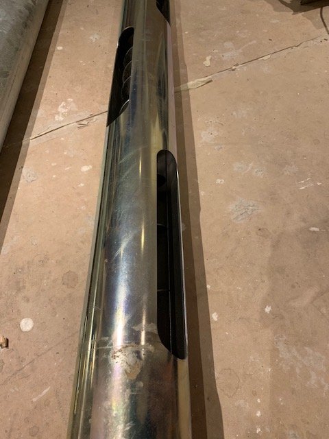

Du har helt rätt CPMS! Skruven från Pellistore har ett yttre rör med sex slitsar. Slitsarna är inte rakt upp som dina utan något förskjutna nedåt, typ kl 2 respektive 10 om du förstår hur jag menar. När skruven används i Pellistore har den ingen överliggande avlastning. Borde kanske stryka den även jag? Tack för tipset om att jag kan göra bottenkanalen smalare. Det kommer att underlätta :)

CPMS: jag planerar nu för att ha en bottenkanal som är 12 cm bred, dvs med 1 cm marginal ömse sidor om skruven (tänkte jag har kvar en viss marginal för att lättare kunna rengöra under skruven). Men tanke på att rörets slitsar inte är placerade högst upp utan snarare på sidorna har jag även sänkt kanalväggarna till 7 cm. De kommer då att vara i höjd med slitsarnas nedre kant. Jag har även tagit bort avlastningen ovanför den horisontella skruven. Ser du några ytterligare behov av justeringar?

Låter som det borde fungera. Kommer att bli ganska mycket pellets kvar pga slitsarnas placering med ganska långt avstånd mellan dom men det blir bara mer som reserv så du får tid att beställa när det tar slut så det är väl ingen nackdel .
Behöver egentligen aldrig rengöra under skruven eftersom den går i ett rör som inte är öppet neråt så du skulle kunna göra rännan 100mm bred lika gärna.
Blir det platt botten?
Skulle jag bygga om mitt blir det nog platt botten av dubbla lager sj-pall med en nedsänkt ränna för skruven och tre gånger mer slitsar än jag har idag.
