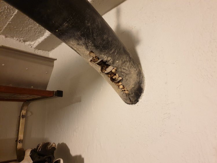

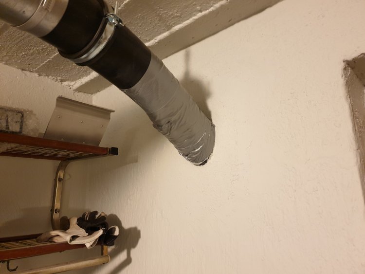

När vi flyttade in noterade vi att det läckte lite spån från plaströret som omsluter externskruven, i nedre kant. Hade mycket annat att fixa med så tätade med tjock plast samt silvertejp vilket löste problemet - tillfälligt. Out of sight, out of mind. Ett par år senare har det börjat läcka på nytt, och då jag lindar av tejp och plast finner jag att externskruven skrapat sig igenom röret och en del av tätningen jag använt. Förstår nu att detta kommer förvärras ytterligare på sikt med risk att skruv och/eller motor tar stryk, och därmed måste ordnas till på riktigt nu.
Har serviceavtal med en lokal firma som ska kika på det hela och ge kostnadsförslag på åtgärd, men är samtidigt intresserad om kunnigt folk här kan erbjuda mer insikt. Deras kille i telefon funderade på om skruven kan ha tänjts ut med tiden och helt enkelt behöver bytas - vilket jag misstänker kommer kosta en del slantar, både i material och arbetskostnad.
Finns det något jag själv kan prova för att räta upp skruven och avlasta rörkanten? Försökt läsa Janfires bruksanvisning men tycker det är något knappt med information kring inställning av externskruv.

Skulle tro att det inte finns något stödlager i nederdelen av skruven och motorn sitter uppe under taket?
Ska egentligen fungera utan stödlager pga att pelletsen ska lägga sig runt skruven och centrera den i röret men hur bra det fungerar i en böjd skruv tvivlar jag på, har man ett stödlager kan man centrera skruven i röret på ett bättre sätt.
I ditt fall skulle jag nog bara byta ut ytterröret och prova hur länge det håller, ska man montera stödlager kan det behövas bytas till en längre skruv.
Här står det lite ang installation av skruvar, visserligen Mafa men dom är alla liknande: http://www.mafa.se/pdf/Manual_Maflex_SE_rev3.pdf

Något stödlager ser det inte ut att finnas. Har inte funderat kring skruvens böjning tidigare, jag hade antagit att det fanns någon form av kardanknut mellan horisontell och diagnonal skruv. Får se vad firman ger som förslag, i nuläget ligger ju ytterröret dels täckt av något ton pellets nedtill samt är hyggligt väl inmurat i väggen - men det är klart, när det når den punkten att man kan skotta undan pellets och pillra där röret inåt borde det ju gå att byta.
Tack för tipsen!
